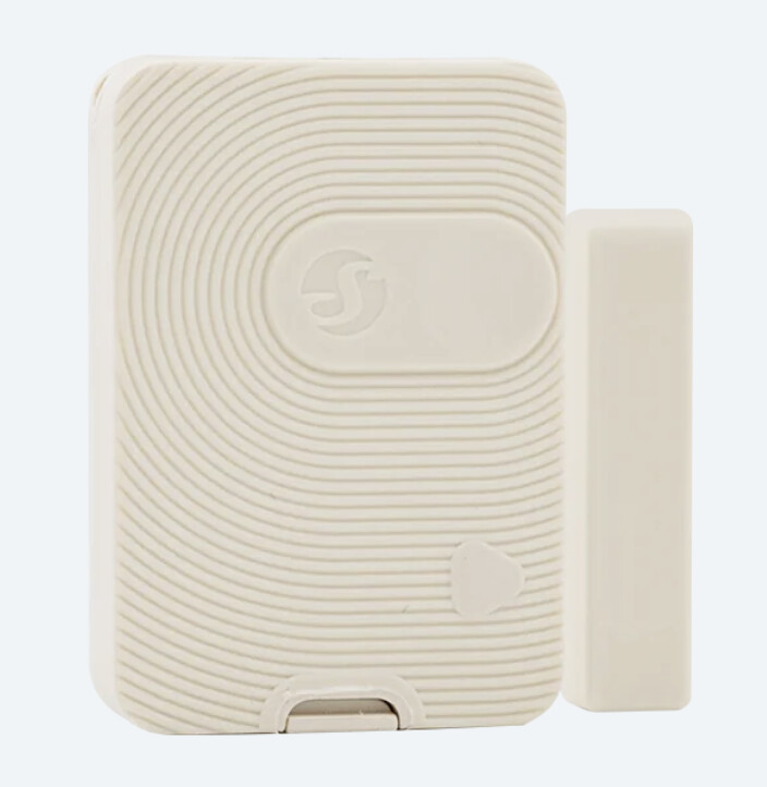

Das wäre doch auch eine gute Lösung: Shelly DW outdoor
https://www.shelly.com/de/products/shelly-blu-door-window-outdoor-zb-ivory?variant=64933184209245
Auf die Lösung konnice zwischenzeitlich auch gekommen…:+1:t2:
Vielen Dank für den Hinweis. Habe ich direkt bestellt und bereits in Verwendung. Funktioniert tadellos :slight_smile:
Ja genau das habe ich in Planung. Klingt für mich nach der perfekten Lösung.
