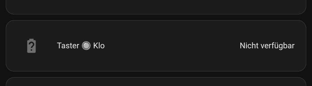

Ich hätte gerne auf dem Dashboard eine Markdown Karte, die mir Offline Zigbee Geräte
anzeigt. Für jedes Offline Gerät eine Zeile. Wenn alles Ok ist (dann die Anzeige “Alles OK”.
Ich würde mir auch gerne eine Benachrichtigung senden lassen, wenn ein Gerät “Offline” ist.
Ich hatte schon ChatGPT bemüht, scheitert aber alles, da es wird aus meiner Sicht zu
sehr verkompliziert wird, es einfach nicht funktioniert, oder Fehlermeldungen kommen.
Hat jemand eine Idee dazu, wie man das einfach lösen kann?

Wobei das mit einer Ankerfunktion übersichtlicher geht. Spart Code und neue Geräte lassen sich einfacher integrieren.
Sieht dann so aus:
Sowas in der Art?
