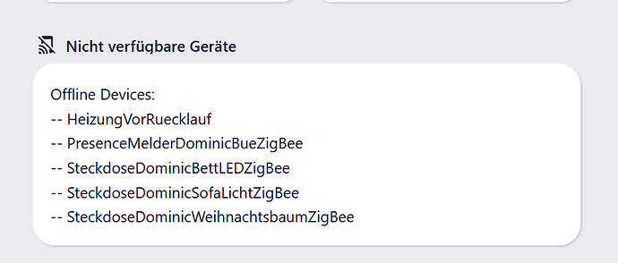

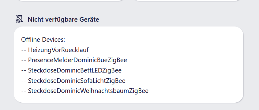

Ich habe eine Markdown Karte die mir anzeigt welche Geräte Offline sind.
Lässt sich diese irgendwie anpassen sodass mit alle Geräte mit “Dominic” im Namen NICHT angezeigt werden?

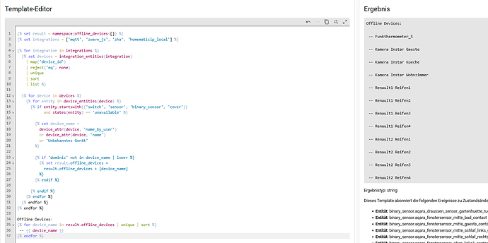

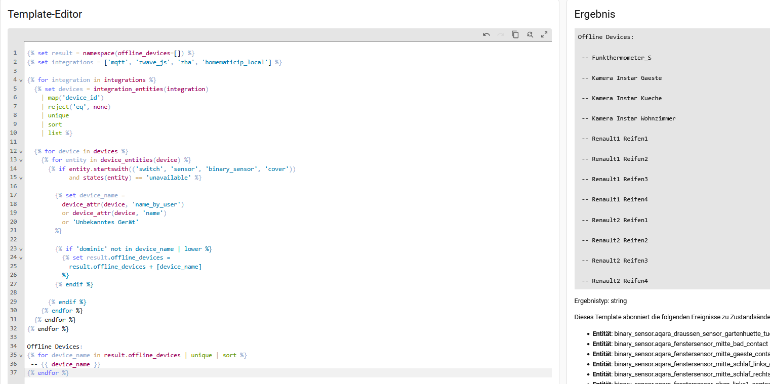

Aber unabhängig davon nahm ich Deinen Code und führte ihn im Template Editor aus
Nach KI-Verbesserung ergab es:
Und jetzt baute ich noch den Namens Exclude auf “Funk”
{% set result = namespace(offline_devices=[]) %}
{% set integrations = ['mqtt', 'zwave_js', 'zha', 'homematicip_local'] %}
{% set my_name_exclude = 'Funk' %}
{% for integration in integrations %}
  {% set devices = integration_entities(integration)
    | map('device_id')
    | reject('eq', none)
    | unique
    | sort
    | list %}
  {% for device in devices %}
    {% for entity in device_entities(device) %}
      {% if entity.startswith(('switch', 'sensor', 'binary_sensor', 'cover'))
            and states(entity) == 'unavailable' %}
        {% set device_name =
          device_attr(device, 'name_by_user')
          or device_attr(device, 'name')
          or 'Unbekanntes Gerät'
        {% if my_name_exclude | lower not in device_name | lower %}
          {% set result.offline_devices =
            result.offline_devices + [device_name]
        {% endif %}
      {% endif %}
    {% endfor %}
  {% endfor %}
{% endfor %}
Offline Devices:
{% if result.offline_devices | length > 0 %}
{% for device_name in result.offline_devices | unique | sort %}
 -- {{ device_name }}
{% endfor %}
{% else %}
 -- Keine Offline-Geräte
{% endif %}
