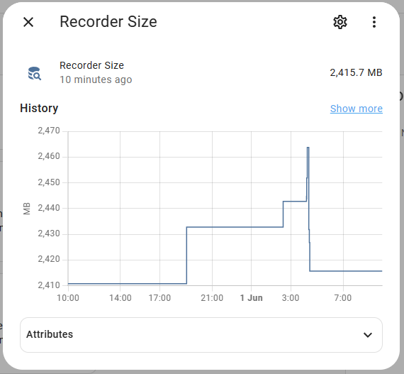

Heute um 21:00 ging die Speichernutzung von MariaDB von 400 MB auf 1GB hoch.
grafik
Ich habe mir um diese Zeit die states angeschaut und nichts auffälliges bemerkt.

Wie Du sehen kannst habe ich auch “kreative” Sprünge ohne dass ich mich erinnern kann wirklich viel gemacht oder verändert zu haben. Ich habe die MariaDB so eingestellt, dass alle 30Tage die Daten gelöscht werden, also die DefaultEinstellung von 10Tagen auf 30 erhöht.
Ich denke das hängt einfach auch davon ab ob verschiedene Sensoren z.B. viele Werte liefern, weil sie viel verändert.
Einfach mal weiter verfolgen wie es sich entwickelt.

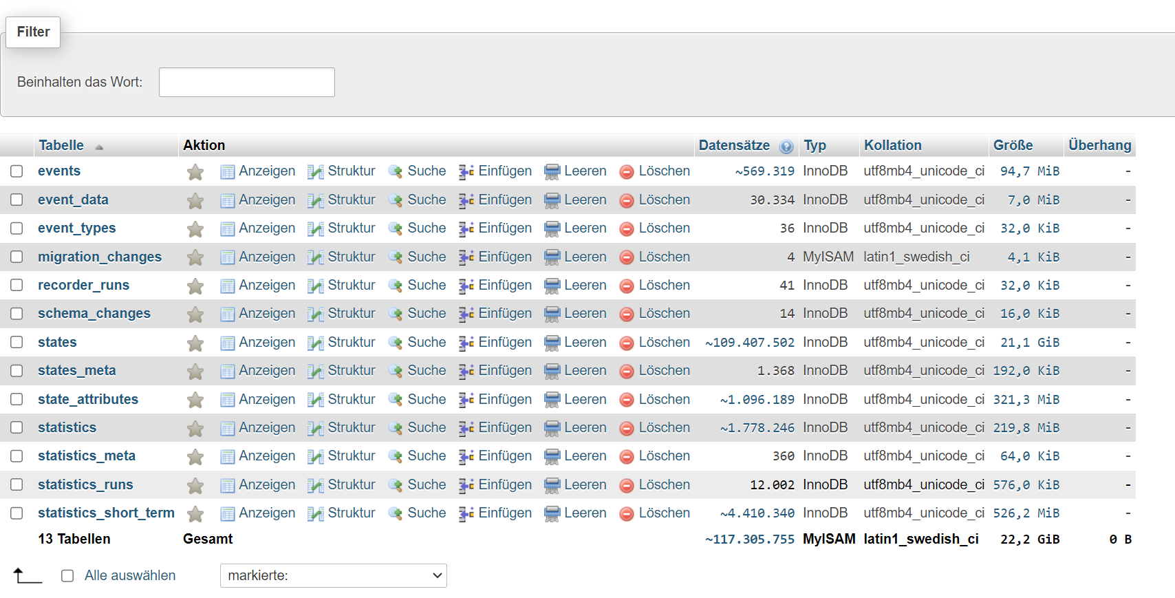

Hi, ich würde gerne das Thema nochmal aufgreifen. Habe Probleme mit der Datenbank Größe. Diese wird irgendwie nicht mehr Kleiner. Ich hatte mal auf 180 Tage gestellt und interval 180sek. Damit war die DB dann auf 30Gb aufgeblasen. Hatte auch schon eine Menge Entitäten ausgeschlossen im Recorder. Bin jetzt auf 90Tage und 300sek Interval runter. Trotzdem noch 22Gb DB größe. Gelöscht und gepurged… bringt alles nichts weiter.
außerdem scheitere ich am exportieren der DB da sich dann PHPAdmin irgendwann aufhängt nach ein paar Gb download der datei “states”.

Das ist auch so eigentlich nicht vorgesehen, dass man Datenbanken, die größer sind, nicht über phpmyAdmin sichern sollte, dazu gibt es die CLI Tools, also auf der Kommandozeile.
Das, es bei Dir, nach ein paar GB zum Abbruch kommt, kann an den ulimits des Users liegen, da kann es sein, das der User nur 2 GB oder 4 GB große Files auf Platte schreiben darf.
