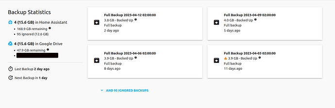

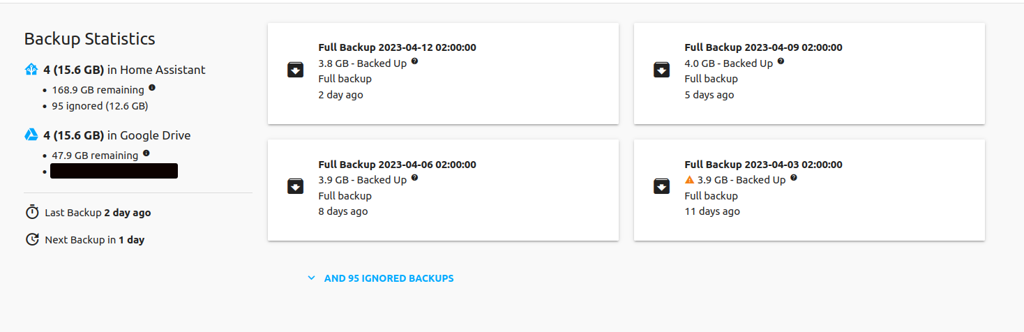

Ich nutze Home Assistant Google Drive Backup. Easy einzurichten, rollierend alle 3 Tage (oder was man eben konfiguriert) ein FullBackup erstellen.

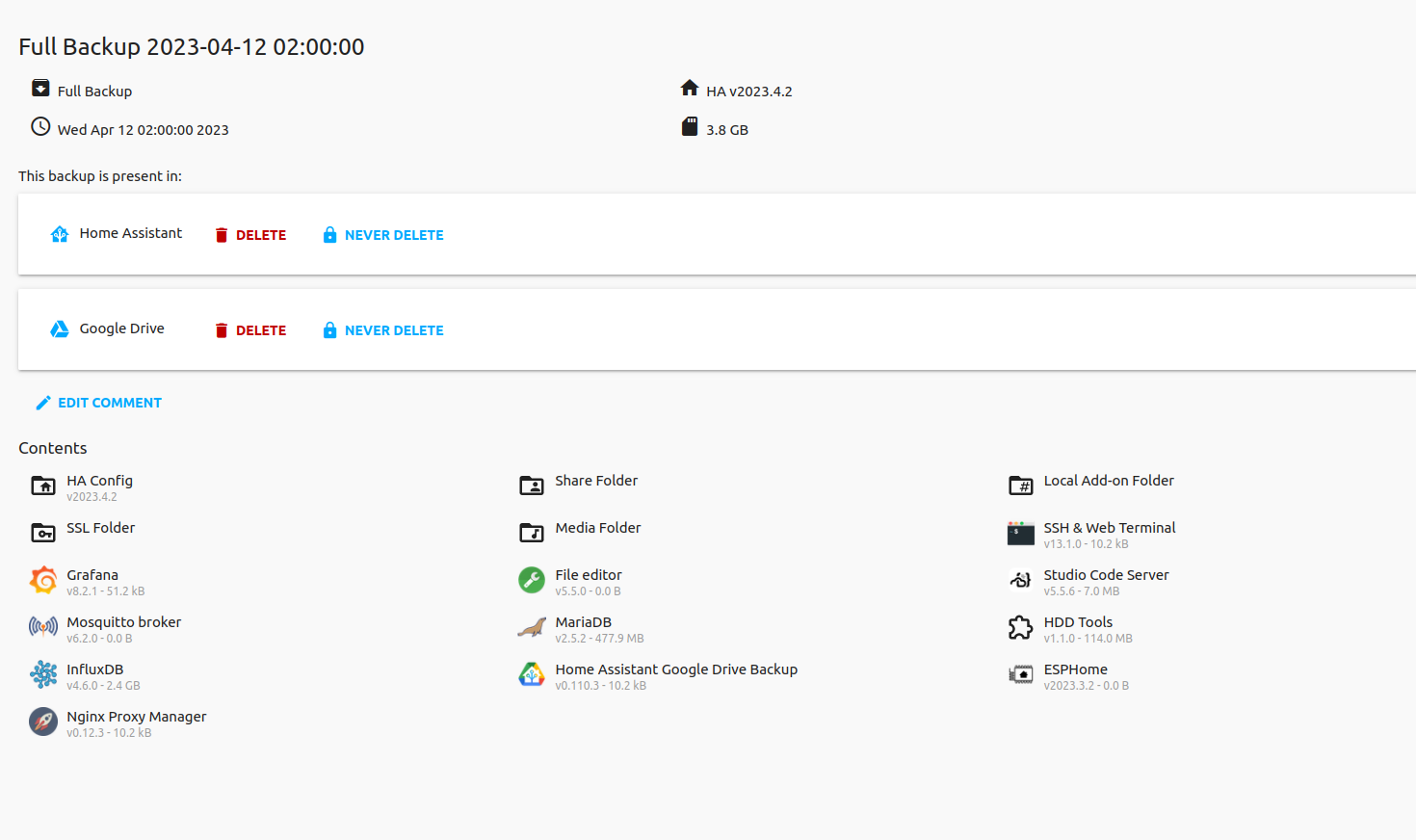

Ich habe gerade in der Dokumentation der Home Assistant Google Drive Backup AddOns gelesen, dass in den Optionen ein Backup-Passwort gesetzt werden kann…das ist schon mal super!
