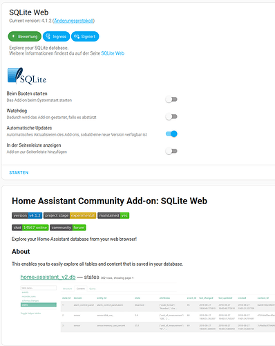

Wenn man diese Datei herunterlädt, kann man dann mittels sqlitebrowser, versuchen die alte Datenbank zu öffnen und die Daten zu exportieren und dann versuchen diese wieder zu importieren.
Das ginge z. B. mit dem Add-on

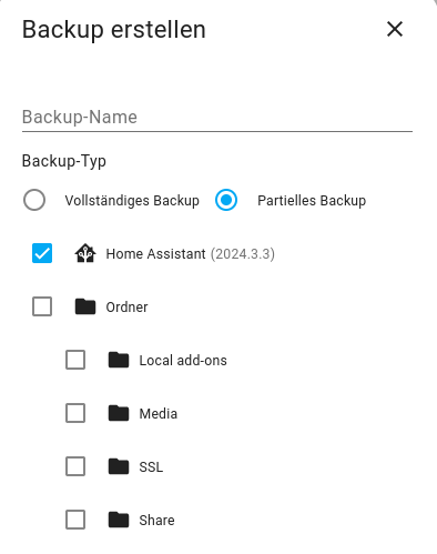

Falls Du das ausschließlich mit den Boardmitteln von HA machen willst dann könntest Du das per Partielles Backup machen.
Mit diesen Einstellungen wird dann der Home Assistant Ordner (/homeassistant) gesichert mit Ausschluss der Dinge die Du nicht per Haken mit aufnimmst, aber incl. der home-assistant_v2.db.
Die *.tar-Backup-Datei enthält dann die home-assistant_v2.db unter homeassistant.tar.gz → data → home-assistant_v2.db.
Eine tägliche Sicherung könntest Du dann per Automatisierung und per Dienst: Home Assistant Supervisor: Erstellt eine Teilsicherung (service: hassio.backup_partial) machen. Dort dann den standardmäßig gesetzten Haken bei Datenbank ausschließen herausnehmen.

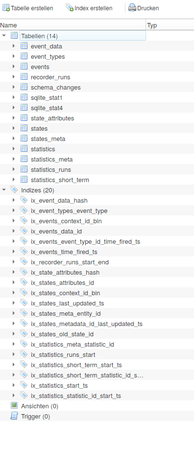

Das Datenbankschema sieht in etwa so aus

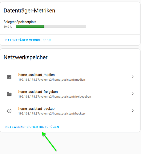

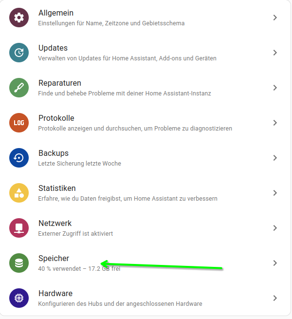

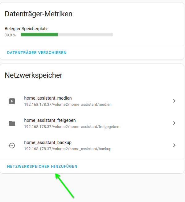

Wenn Du in HA KleinWeich Shares einbindest, dann kannst du das auch gleich dorthin sichern.
