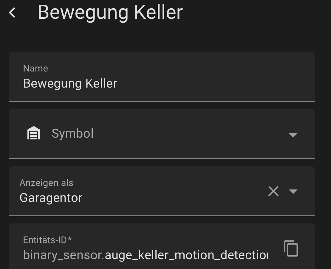

ich habe mit Tasmota einen Magnetschalter erstellt, der den aktuellen Öffnungstand der Garage anzeigt. ON = Garage auf. OFF = Garage zu.
Diesen Status möchte ich jetzt gerne als Garage auf bzw. Garage zu im Dashboard anzeigen. Dabei darf der “Schalter” natürlich nicht drückbar sein.
Wie lässt sich das realisieren?
Vielen Dank für die Unterstützung.
Grüße
Christian
Die Binary Sensor Entität auswählen → Zahnrad Symbol → Anzeigen als → Garagentor → Aktualisieren.
Osorkon
maumi
9. Februar 2024 um 13:49
3
Okay, verstehe ich. Aber welchen Kartentyp verwendest Du?
Es ist keine Karte, sondern die Detailansicht der Entität. Wenn Dir die Konfiguration Möglichkeiten nicht zur Verfügung stehen, dann hat diese Entität keine unique ID.
Dann entweder diesen Missstand in Tasmota Code beheben.
Oder die Anpassungen über customize in yaml durchführen.
