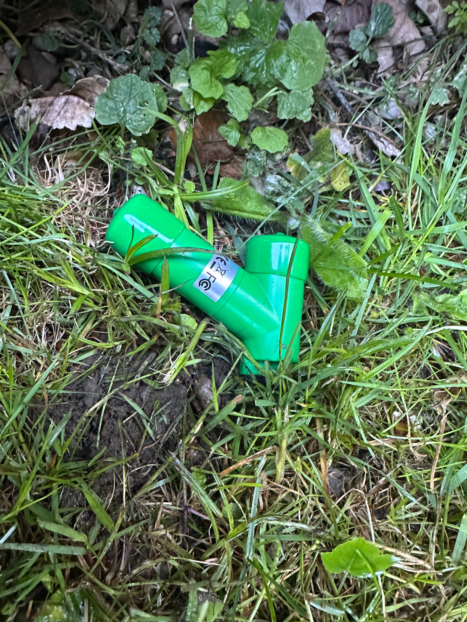

So, ich hab ihn mal installiert, jetzt mal die Werte gucken was ist Nass und was ist Trocken, ob dort was Sinnvolles herauskommt, was man nutzen kann.

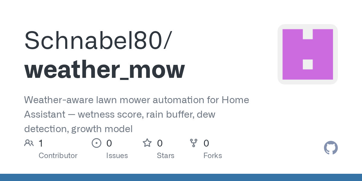

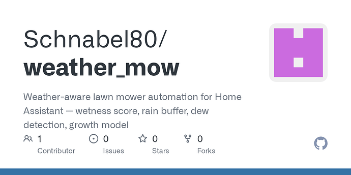

Lustig, seid ein paar Tagen arbeite ich genau an diesem Thema:
eine erste Version ist auf Github verfügbar, meine Testtiefe ist aber noch gering.
Über Feedback, Kritik und Ideen freue ich mich.
