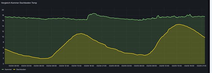

Hier einmal die Temperaturen dazu

Beim ersten Bild vermute ich die grüne Kurve als Feuchte der Kammer und frage mich wie die Peaks nach unten entstehen.
Ich hatte schon einen Lüfter von obi getestet, aber da hatte sich nichts geändert.
Ja die grüne Kurve ist die von der Kammer. Habe scheinbar beim snipping nicht alles erwischt :sweat_smile:.
Die peaks entstehen, wenn ich in der Wohnung so ziemlich alle Fenster zum durchlüften öffne und die Tür zur Kammer dazu auch noch auf mache.
