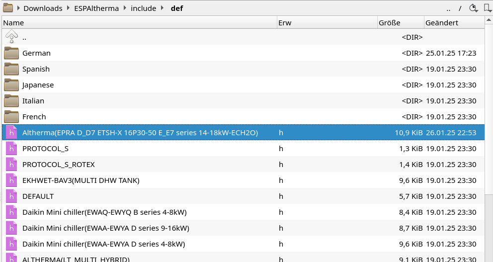

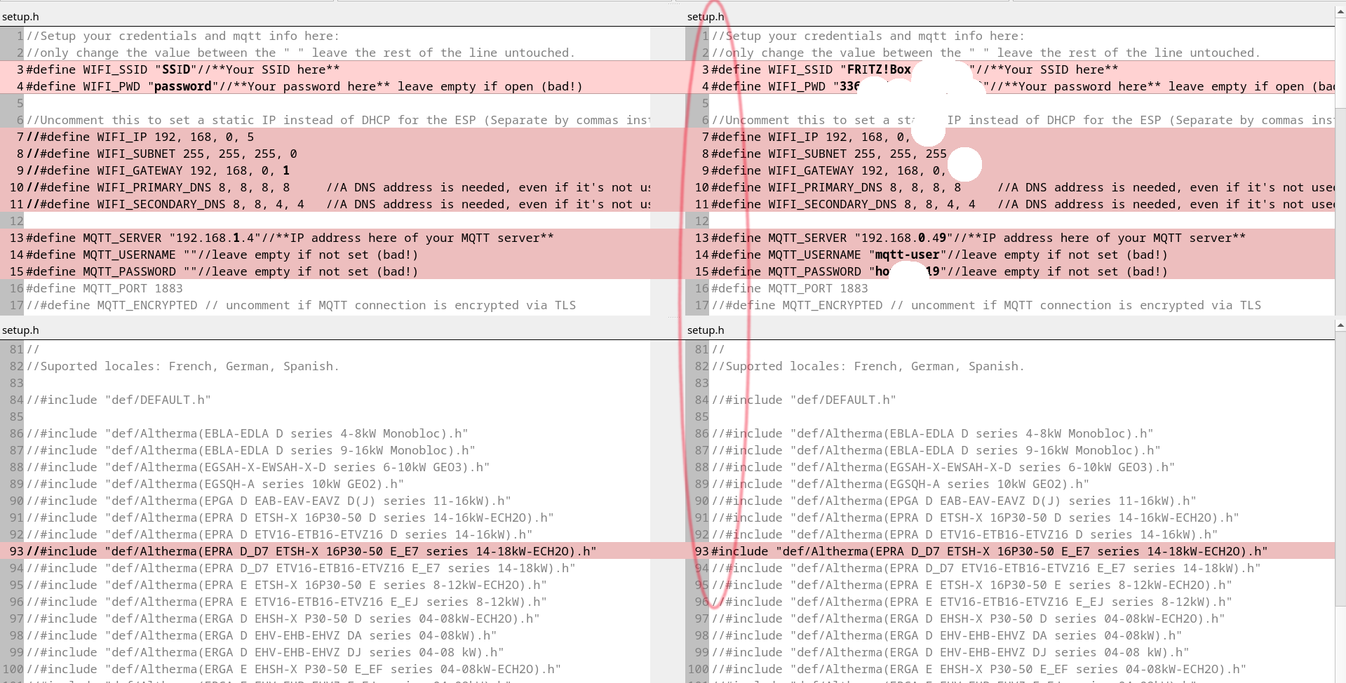

Du musst die setup.h mit Deinen Daten befüllen (Netzwerk, MQTT, Typ WP aus /include/def) und die Binary damit neu Kompilieren dann klappt das, steht auch so in der Anleitung :wink:
Dann musst Du noch die richtige WP raussuchen und die benötigten Sensoren auskommentieren, bei mir ist es diese Datei hier “Altherma(EPRA D_D7 ETSH-X 16P30-50 E_E7 series 14-18kW-ECH2O).h” sonst steht die Auswahl auf DEFAULT !

Ist mein erstes Projekt mit einem ESP32… habe dazu Studio Code inkl. Platformio installiert, darin die Anpassungen gemacht, wie von Dir beschrieben. Ausgewählt hatte ich als Projekt Environment “ESP32” (Bild vom ESP32 versuche ich beizufügen). Die Pumpe habe ich ausgewählt und die Daten, die ich sehen möchte aktiviert. Wie in der Anleitung zu sehen ist.

Hast Du in der setup.h Deine Verbindungsdaten eingetragen und auch freigegeben (//entfernen!)?

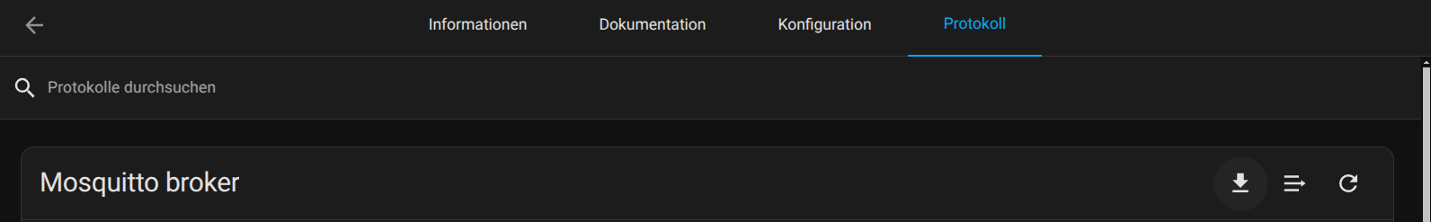

Was sagt denn der Mosquitto broker vom HA in dem Protokoll Log an?

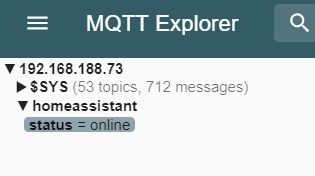

Im MQTT Explorer sehe ich Homeassistant als online. Aber nichts an Daten.

Protokoll ist voll… was mich stutzig macht ist das:
2025-03-02 13:38:26: New connection from 172.30.32.2:44942 on port 1883.
2025-03-02 13:38:26: Client closed its connection.
2025-03-02 13:40:26: New connection from 172.30.32.2:55552 on port 1883.
2025-03-02 13:40:26: Client closed its connection.
2025-03-02 13:42:26: New connection from 172.30.32.2:35324 on port 1883.
2025-03-02 13:42:26: Client closed its connection.
das sind externe IPs
Also der ESP wird erkannt, bleiben dann nur die GPIO 16+17, die eventuell mal auf 26+36 legen, zuvor würde ich TX und RX noch mal tauschen und schauen ob dann etwas ankommt.
Zu den 172.30.32.2, da wird das Addon geprüft.
Dabei prüft der Supervisor im Rahmen einer Integritätsprüfung, ob das Add-On noch reagiert. Dies ist zu erwarten, kein Fehler und eigentlich gut.

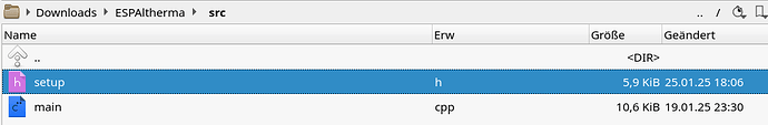

in ESPAltherma/src//setup.h all Deine Daten und den Typ der WP eintragen, dann neu kompilieren und aufspielen sollte eigentlich reichen zur Funktion :wink:

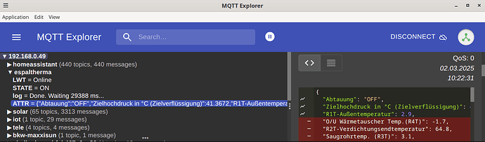

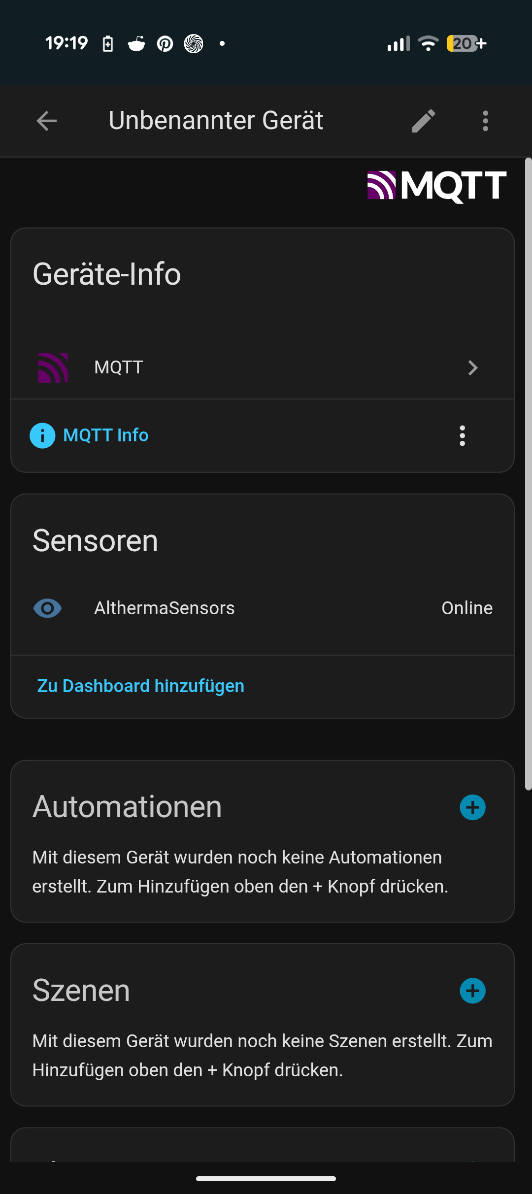

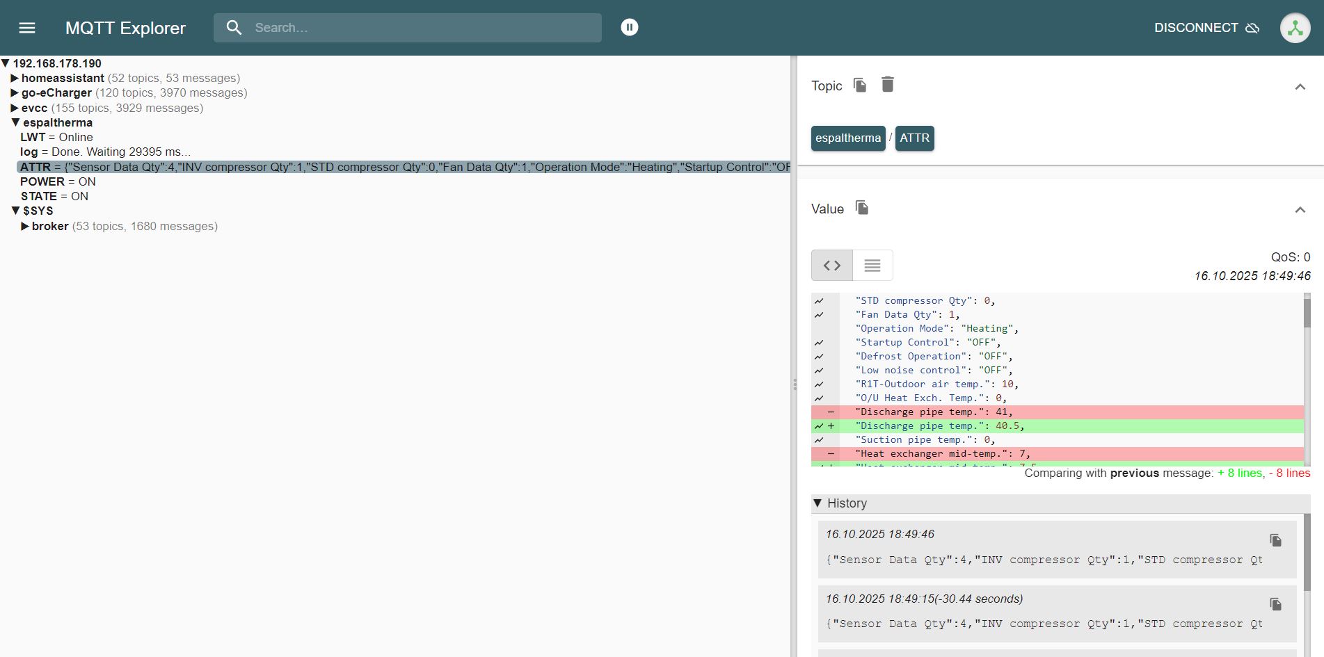

Also wie gesagt, im Netz ist der ESP32 drin. Ich kann ihn über MQTT auch in HA sehen. Aber ich sehe keine Entitäten in HA.
Wenn ich über den MQTT Explorer reinschaue kommen auch Werte an, wenn ich das richtig sehe.
Wie bekomme ich die Entitäten in HA angezeigt?
Oder hab ich was falsch konfiguriert?

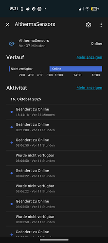

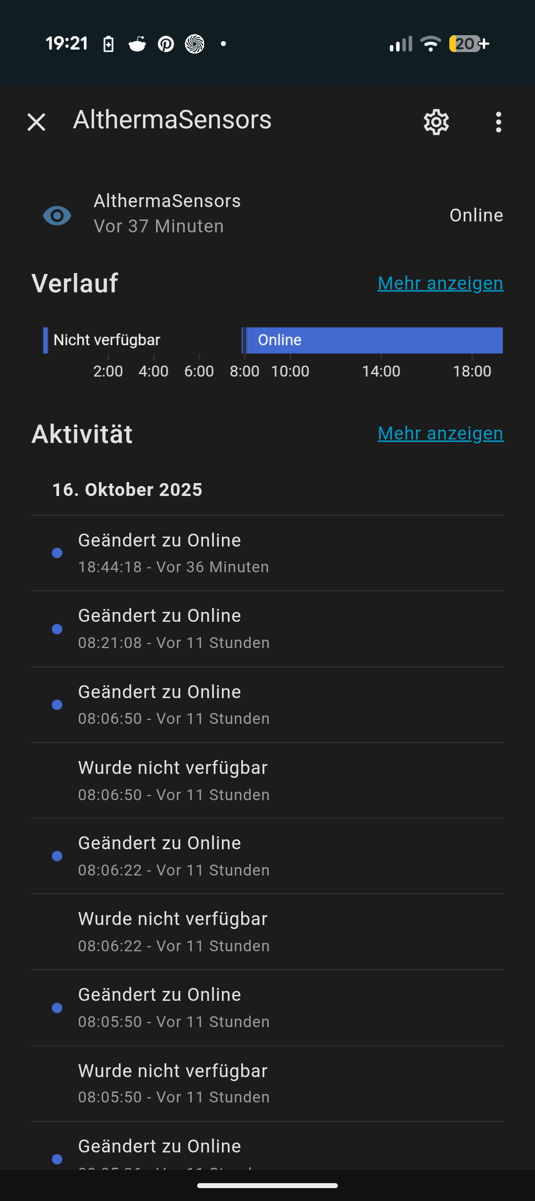

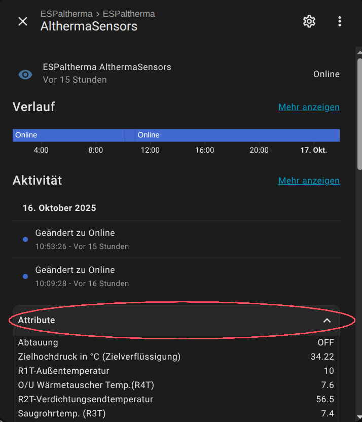

Komisch finde ich auch warum in HA der Onlinestatus heute morgen paar mal gewechselt hat.

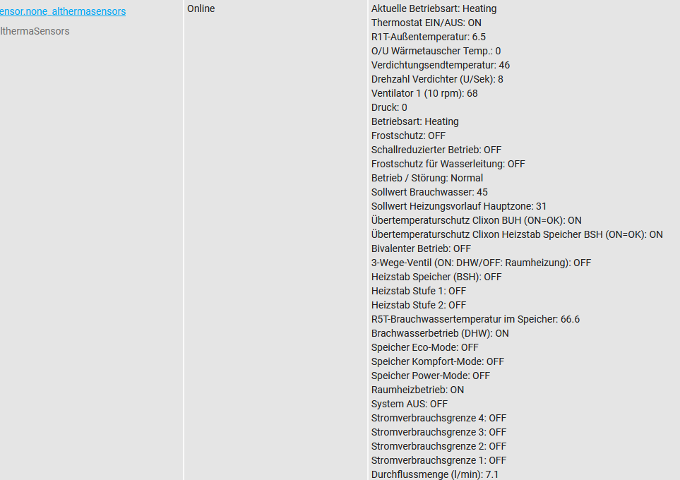

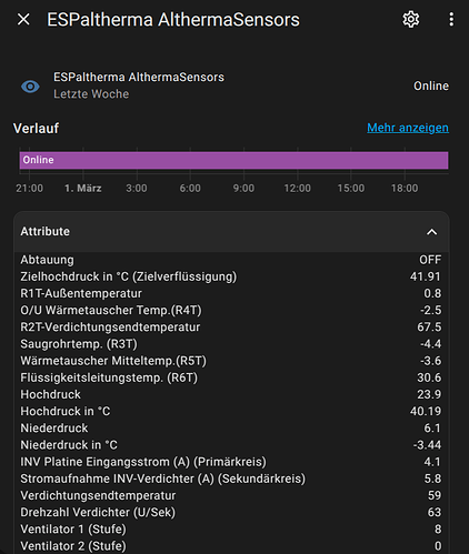

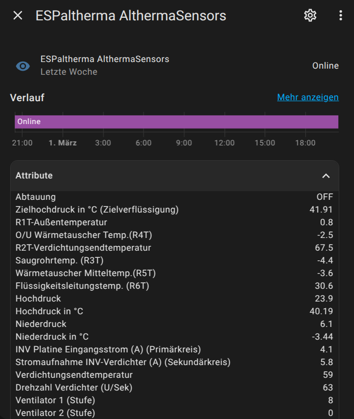

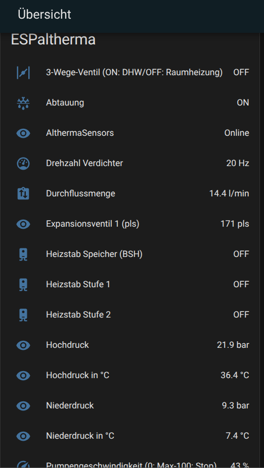

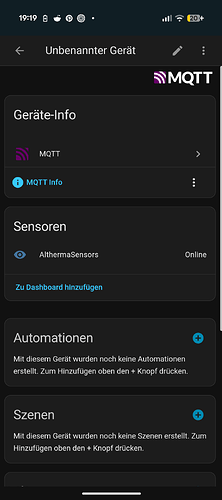

Ich hänge mal paar Screenshots an.

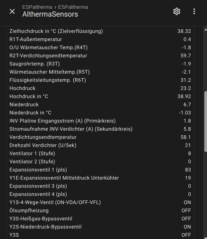

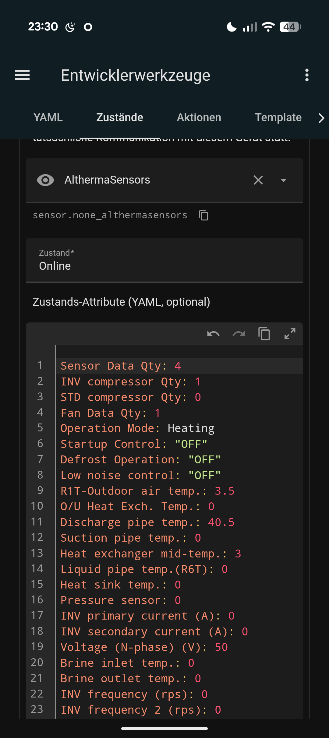

AlthermaSensors öffnen und da unter Attribute sollten die Entitäten zu finden sein.
Daraus musst Du dann Deine Sensoren für die yaml bauen.

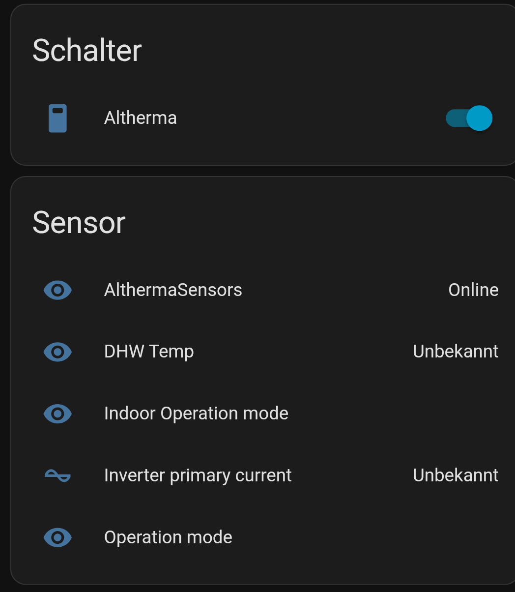

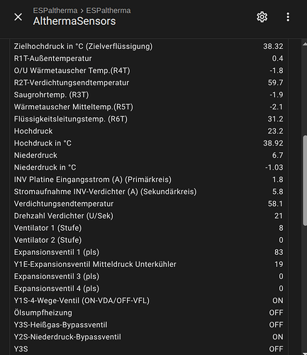

Hier scheint auf jeden Fall etwas anzukommen und regelmäßig zu aktualisieren wie im Anhang zu sehen.
Mit dem Erstellen der Sensoren check ich irgendwie nicht ganz. Ich hab mal das Beispiel von der Anleitung in meine configuration.yaml gepackt.
Es kommt auch was in der Übersicht an, aber nur ohne Werte und ‘unbekannt’.
Was hab ich falsch gemacht? Muss noch was ergänzt werden?

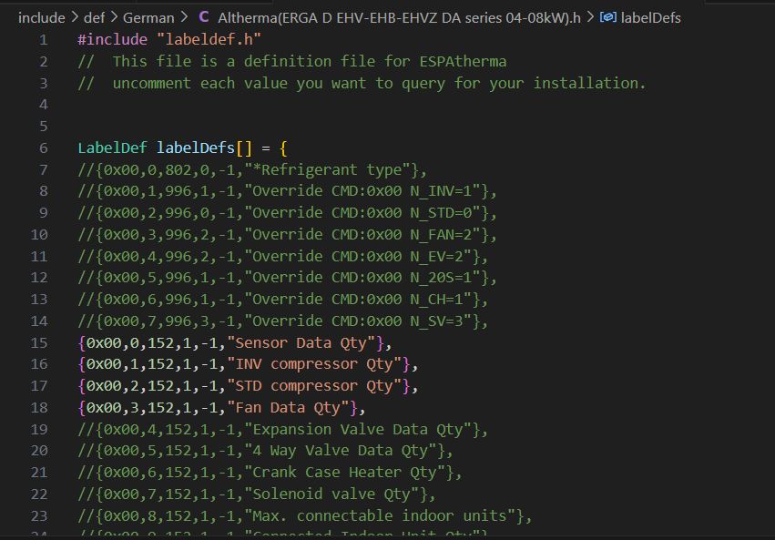

Und warum hab ich alles auf Englisch, obwohl ich German gewählt habe?
Wenn alles auf Englisch ist hast Du ESPaltherma mit der falschen (Englischsprachigen) Konfig Compiliert. Welche WP hast Du denn nun genau?
Außerdem muss die *.yaml erst selber mit den Daten welche unter den Attributen zu sehen sind erstellt werden.
Hier passt alles.

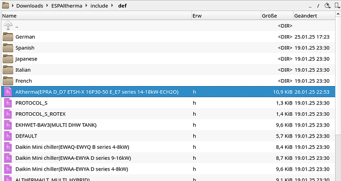

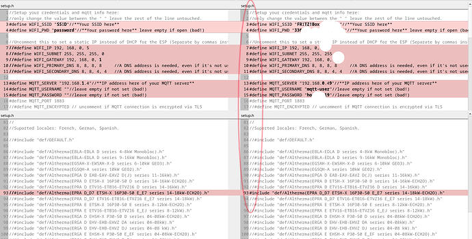

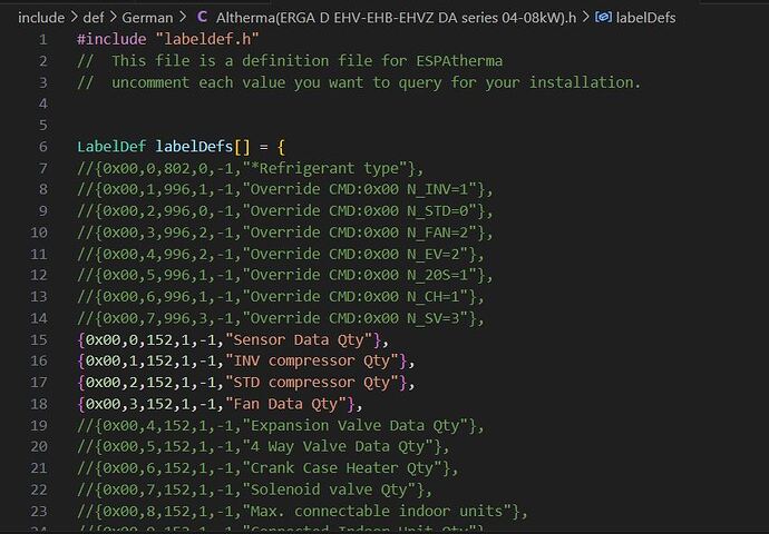

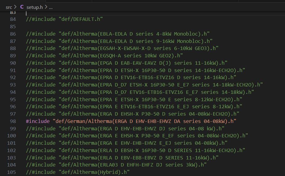

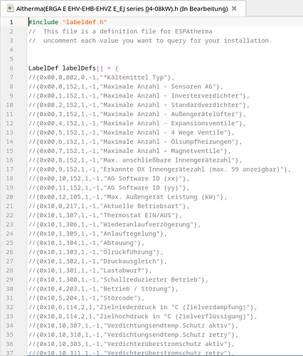

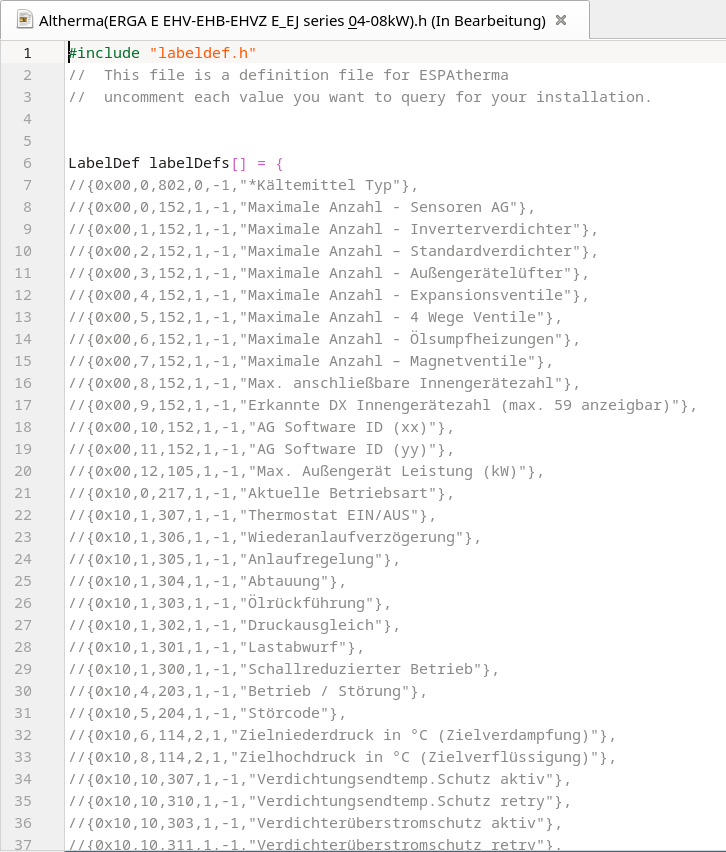

Das komische wegen der Sprache ist ja, dass ich das sowohl in der setup.h mit “German” hinterlegt habe. Ebenso habe ich die entsprechende Config-File aus dem German-Ordner gewählt (siehe Anhang).
Ob ich die korrekte Config für meine WP im allgemeinen gewählt habe weiß ich nicht genau.
Ich habe eine Altherma 3 R W mit 6 kWh (Split). Typ der Außeneinheit ist ERGA06EAV3H und der Inneneinheit EHBH08EA6V. Habe die “Altherma(ERGA D EHV-EHB-EHVZ DA series 04-08kW)” dafür gewählt, könnte auch die “Altherma(ERGA E EHV-EHB-EHVZ E_EJ series 04-08kW)” sein. So ganz rauslesen kann ich das nicht.
Aber es kommen ja definitiv Daten an, das dürfte ja nichts mit der Sprache zu tun haben. Ggf. versuche ich mal eine andere oder auch die “default”.

Wenn es eine aktuelle WP ist würde ich die “Altherma(ERGA E EHV-EHB-EHVZ E_EJ series 04-08kW).h” auswählen.
