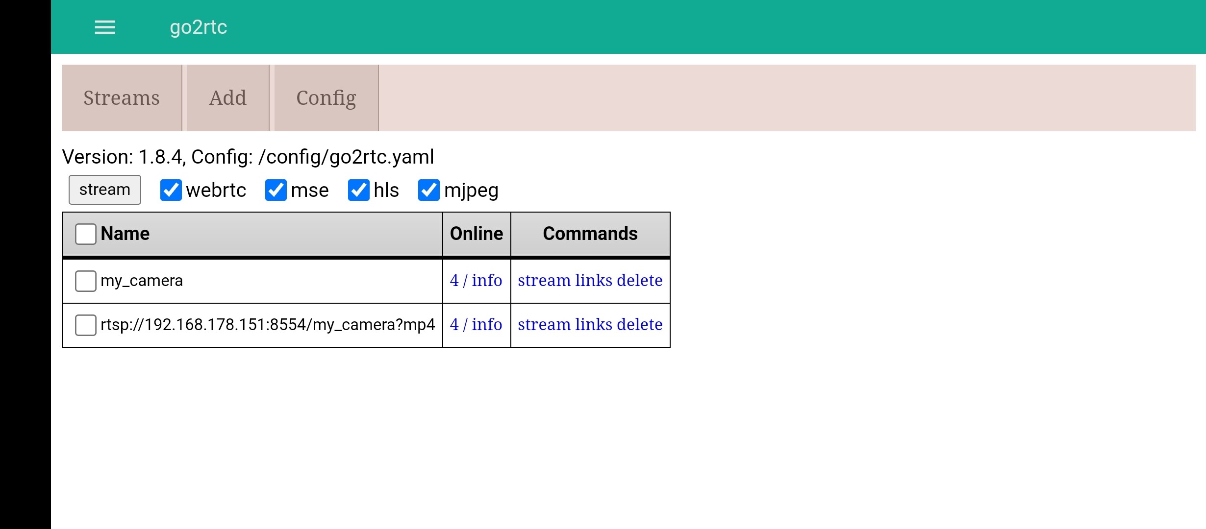

Bei go2rtc werden die verschiedenen Links angezeigt die Du für Anwendungen benutzen kannst
Hier mal eine einfache config
Dann ist auf der Hauptseite von Go2rtc die Cam zu sehen
Weiß nicht ob Dir das hilft

  • ich habe über HACS dann go2RTC installiert. Dann habe ich blauäugig einfach mal go2RTC geöffnet und es war keine Kamera aufgeführt (ich habe derzeit 3 Kameras, 2x Indoor, 1x Outdoor). Ich habe den Pfad, den Du weiter oben per Screenshot gepostet hast, in die go2RTC.yaml eingegeben, aber auch ohne Erfolg.
    Irgendwann bin ich direkt von meinem Kamera Dashboard zurück nach go2RTC und es waren meine 3 Kameras aufgeführt, und alle online. Wie auf dem Screenshot von Dir sieht, steht rechts neben der Kamera unter Commands “links”. Da kann verschiedene Link Typen sehen und sich diese kopieren. Das habe ich dann bei Motion Eye eingefügt.
    Wie oben aber geschrieben, fällt die Kamera bei mir nach ca. 1-2 Minuten in einen Standby und wird dann in Motioneye und go2RTC als offline dargestellt. Ich muss dann auf mein Kamera Dashboard gehen, um die Kamera “wieder zu wecken”. Dann ist sie in den anderen beiden Integrationen wieder verfügbar.
