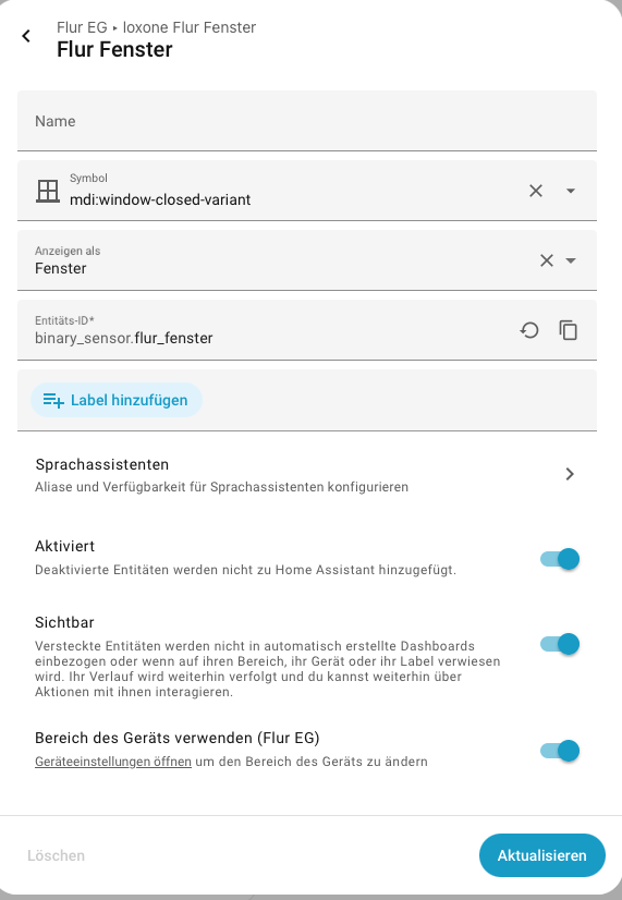

ich habe mein Loxon System in Home Assistent integriert. Jetzt sind alle Fensterkontakte falsch kodiert. Sie zeigen alle offen an obwohl sie geschlossen sind. Ich möchte das umstellen.

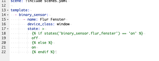

Habe schon versucht in die Configuration.Yaml was einzutragen es passiert aber nichts nach dem Neustart ist alles gleich. Was mache ich falsch?
Bin noch blutiger Anfänger :slight_smile:

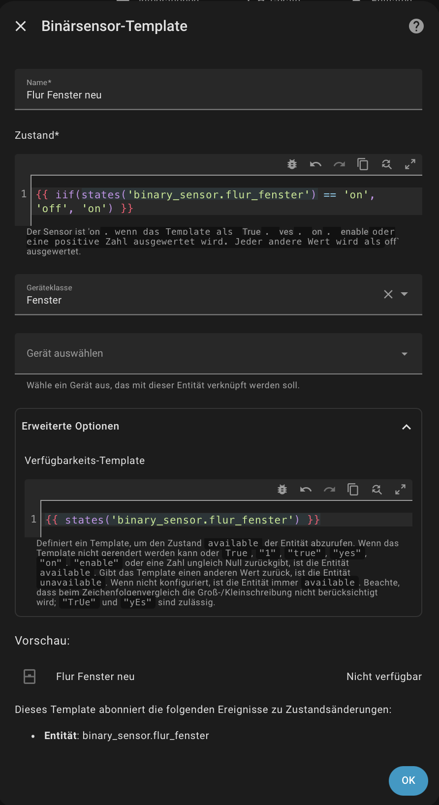

Mit einem Template Binary Sensor, erstellst Du ja einen neuen Binary Sensor. Der Original Sensor wird nicht geändert.
Anstatt Dich mit YAML rum zuschlagen, kannst Du den Template Binary Sensor auch ganz einfach in der GUI erstellen.
Einstellungen → Geräte & Dienste → Helfer → + Helfer erstellen → Template → Binärsensor.
Und dann folgenden Template verwenden:
{{ iif(states('binary_sensor.flur_fenster') == 'on', 'off', 'on') }}
Unter Erweiterte Optionen → Verfügbarkeits-Template, verwendest Du dann folgendes Template:
{{ states('binary_sensor.flur_fenster') }}

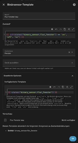

Vielen Dank hat funktioniert. Er zeigt es geschlossen an aber wenn man öffnet kommt undefiniert mit einem Ausrufezeichen in Orange.
Sorry! Mein Fehler
Das Verfügbarkeit Template muss natürlich lauten:
{{ states('binary_sensor.flur_fenster') == 'on' or states('binary_sensor.flur_fenster') == 'off' }}
