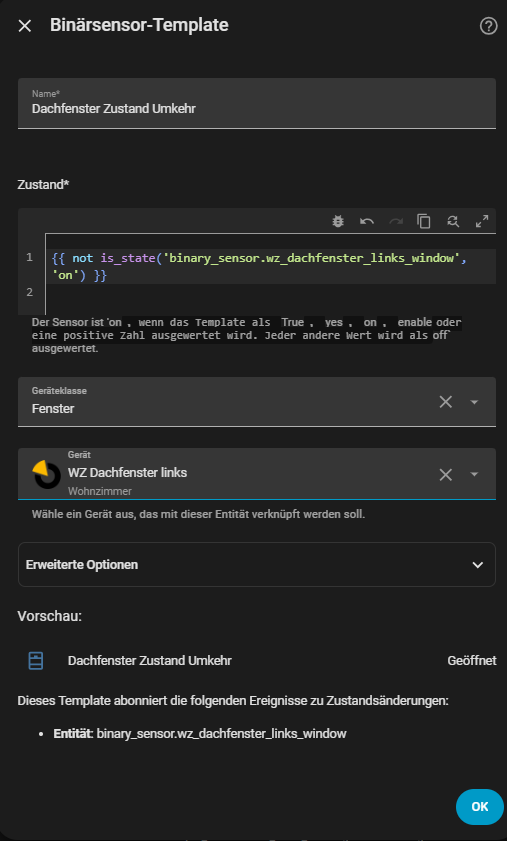

Lege dir unter den Helfern ein Binärsensor Template an. Damit kannst du den Zustand umkehren und auch dem Gerät zuordnen.
Beispiel:
Wenn Du Spook verwenden tust, findest Du unter den Helfern, den Helfer Umkehren. Damit kannst einen Switch oder Bisnry Sensor umkehren.
Wenn kein Spook im Einsatz, einfache einen Template Helfer vom Typ Binary Sensor erstellen, wie von @Stefan_HA beschrieben.
Besten Dank, hat funktioniert.
