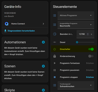

Wenn du damit Fernsteuerbar meinst, fallen mir die Home Connect Geräte von Simens/Bosch (BSH-Familie) ein. z.B. mein WQB245B40 von Bosch als Home Connect Intergration lässt sich über HA einschalten, ggf. sogar ein Programm starten.
BTW: Die Integration wurde anscheinend geändert, jedenfalls funktioniert nur das Einschalten, Programmstart ist so nicht möglich.

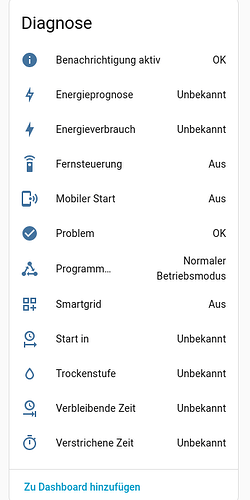

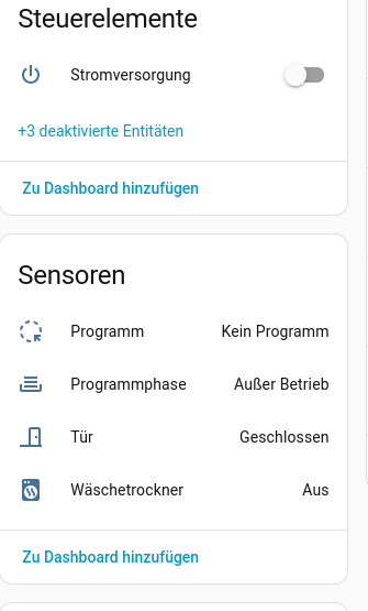

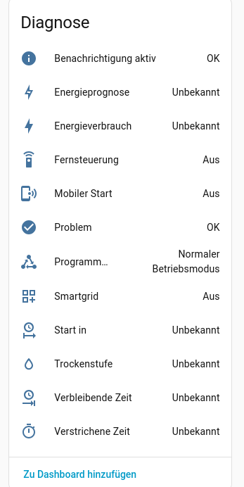

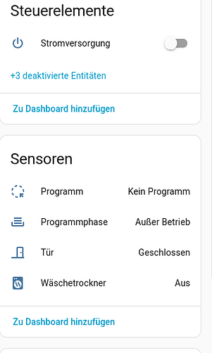

Also kannst du den Wäschetrockner mit Hilfe von HomeAssistant steuern (einschalten) so das er startet wenn du nicht zu Hause bist? Das ist auf deinen Bildern nicht so richtig erkennbar? Und welche Wäxhetrockner ist das genau beziehungsweise auf was muss ich achten das ich ihn in HomeAssistant einbinden kann?
Direkt einschalten geht nicht. Wenn ich die Maschine steuern möchte, muss der Drehwahlschalter auf App-Steuerung gestellt sein. Erst dann kann ich das Gerät von “ferne” steuern.
Ok aber automatisch starten würde funktionieren oder
ja, das ist möglich.
