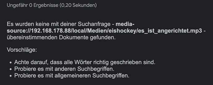

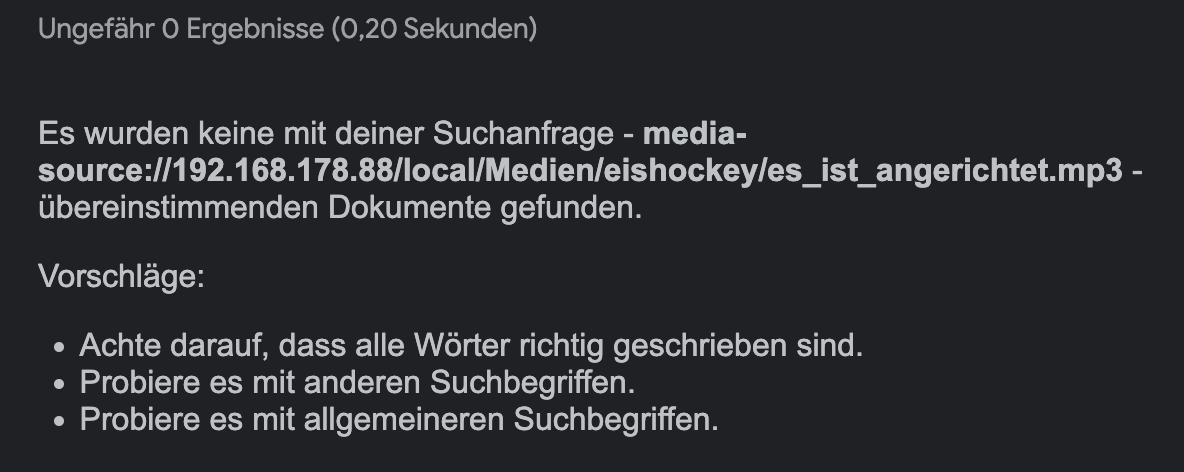

Wenn ich folgendes in den Browser eingebe:
media-source://192.168.178.88/local/Medien/eishockey/es_ist_angerichtet.mp3
kommt diese Fehlermeldung:
Ich vermute mal dass das dein Homeassistant ist? Liegt die MP3 wirklich im Ordner local?
ja genau, die IP ist von meinem Home Assistant.
