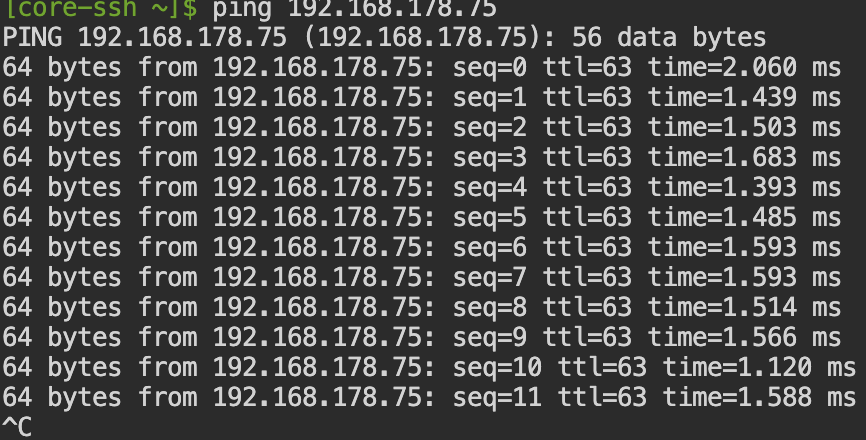

homeassistant.components.sonos.exception.SonosUpdateError: Error calling SonosMediaPlayerEntity._play_media on media_player.wohnzimmer: UPnP Error 800 received: from 192.168.178.75
Die IP 192.168.178.75 ist meine Sonos Box im WLAN
