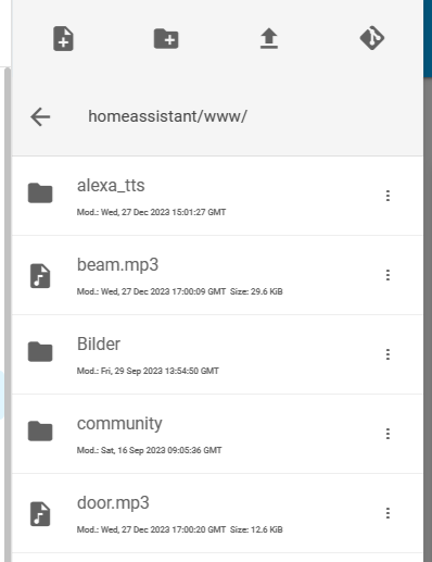

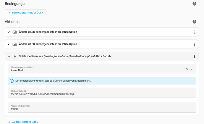

Ich habe mittlerweile eine schönes “running water” wenn mein Badezimmerlicht ein und ausgeschaltet wird. Jetzt möchte ich dazu noch ein passendes Geräusch auf einem Echo Dot abspielen. Ich habe das mp3 lokal im Verzeichnis /sounds liegen und in die Automation eingebundene aber es kommt leider kein Ton… was ist falsch?
Ich vermute es ist der Pfad zur Datei - damit komme ich nicht wirklich klar… im File editor ist das angegebn, funktioniert aber auch nicht… /homeassistant/Sounds/door
Leg das Soundfile mal unter
/homeassistant/www/Sounds/door.mp3
und sprich es dann mit dem Pfad
/local/Sounds/door.mp3 an.
Local steht hier für das www-Verzeichnis
Ich habe das gerade mal versucht, aber ohne das Unterverzeichnis sounds
Hier noch www… leider immer noch ohne Erfolg
UPDATE: OMG habe musik mal in music geändert - jetzt hat der echo was gesagt, dass mit tts - URL Configuration - leider weiß ich nicht was Alexa will ![]()

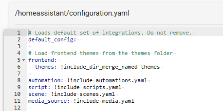

Ich habe mir das ganze mal angesehen… leider mache ich immer noch was falsch.
- Ich habe ja die Standarteinstellungen drin - ohne Erfolg
- dann media_source in eigene yaml ausgelagert

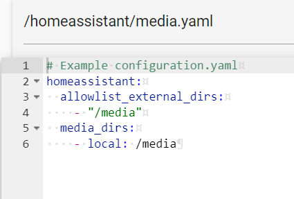

Versuch mal das so zu ergänzen:
homeassistant:
allowlist_external_dirs:
- "/media"
media_dirs:
- local: /media
und als media_content_type nimm mal audio/mp3.
Neustart nicht vergessen.

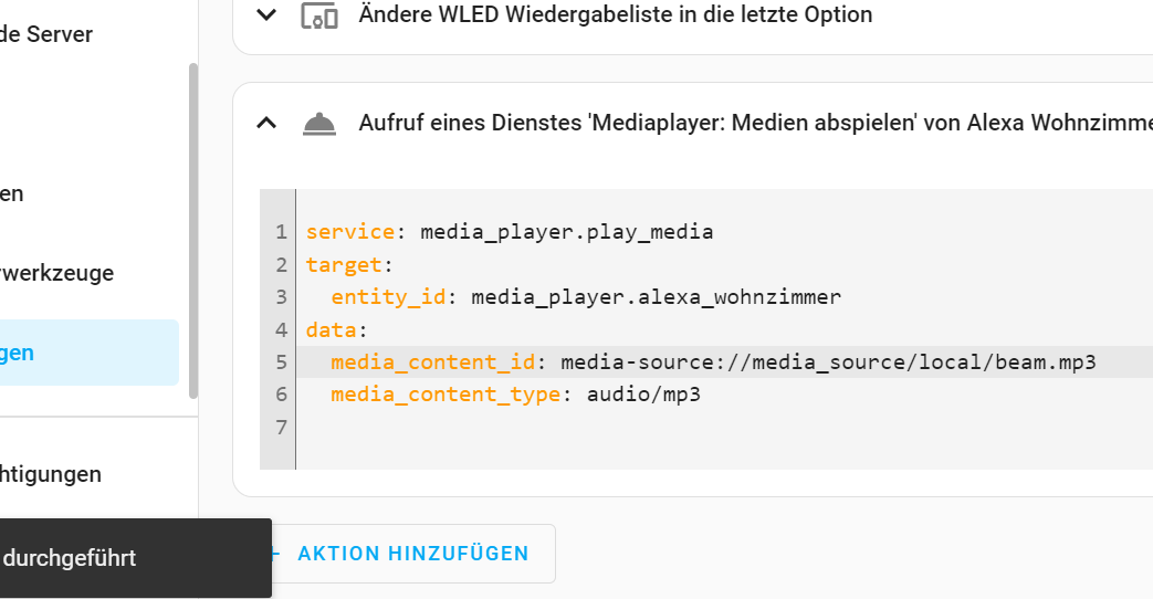

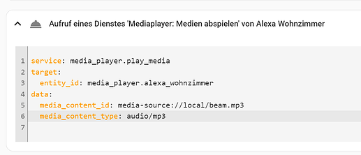

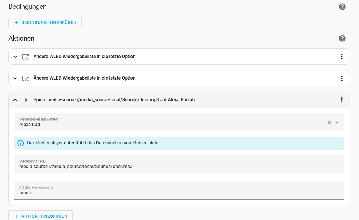

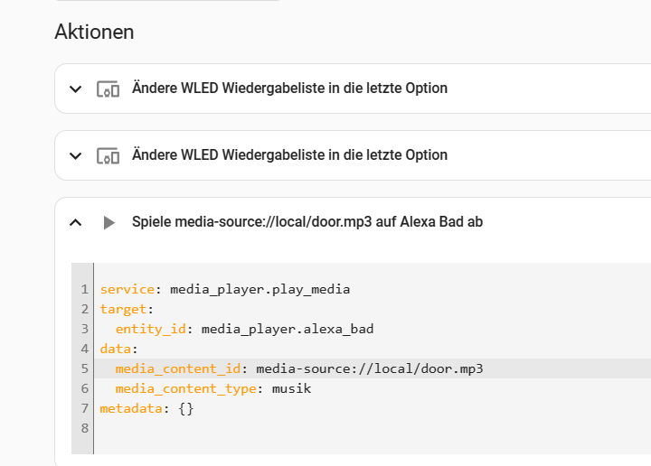

danke für die Antworten! Leider hab bisher noch nichts funktioniert… ich habe jetzt alle möglichen Kombinationen versucht… wenn ich den media_content_type von music auf irgend etwas anders ändere kommt zwar “aktion ausgeführt” aber ohne das ich etwas höre (wie die Fehlermeldung bei type “music”) Ich hänge mal den aktuellen Stand an.

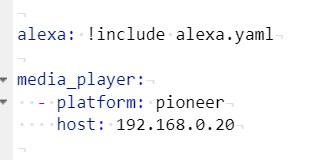

Es kann vieleicht auch sein, dass ich den media_player in der config näher spezifizieren muss? Ich habe bisher nur das darin (s. letztes Bild)…
so:

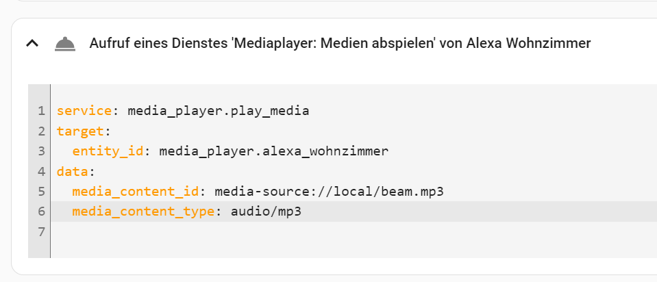

media_content_id: media-source://media_source/local/beam.mp3
bei dir steht aber
media_content_id: media-source://local/beam.mp3
Habe ich gestestet… Kommt zwar “erfolgreich durchgeführt” - aber nix zu hören - leider
ich verstehe das echt nicht,
media_content_type: audio/mpeg
nicht
media_content_type: audio/mp3
leider auch mit mpeg nichts…

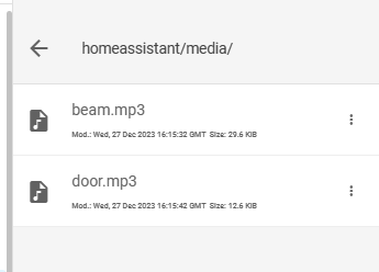

Wo liegt denn die Medien-Datei? In /media oder in /www?
die muss im www Verzeichnis liegen (steht doch alles oben) oder eben www/deineordner
mittlerweile habe ich zur Sicherheit die Datei in www/, media/ und homeassistant/ …

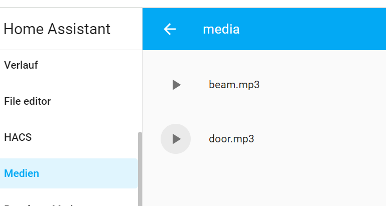

ach meno. Mein Fehler. Der Pfad verweist auf den media Ordner nicht auf www.
Sorry!

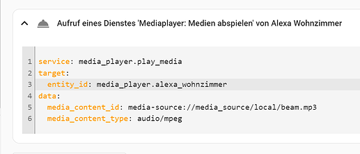

Gehe mal in der Seitenleiste (links) auf auf Medien dann in My media dort oben rechts auf Verwalten und lädst deine mp3 hoch. Dann sollte mein script funzen…
service: media_player.play_media
entity_id: media_player.sonos_2
ich hatte so gehofft das es funktioniert…
leider immer noch ohne ausgabe - und das mp3 wird im webrowser von HA abgespielt, das ist also ok…

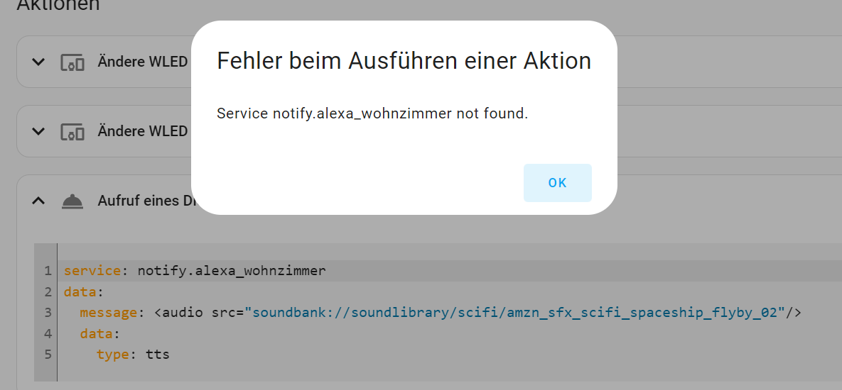

achso du hast eine Alexa (Echo)? Das funktioniert auf diesem Wege dann leider nicht. Sofern du einen anderen MediaPlayer angebunden hast (bei mir Sonos) sollte es funzen. Wenn du eigene mp3 auf einem Echo abspielen möchtest musst du von Außen via SSL auf dein System zugreifen. Das kannst du dann nur über den notify Dienst und tts lösen.
So irgendwie:
service: notify.alexa_wohnzimmer
message: <audio src="https://deineNabuCase_oder_DuckDNS/local/beam.mp3"/>
type: tts
Sofern du aber nur irgendwelche Geräusche, Töne in diversen Automationen auf deinem Echo ausgeben lassen möchtest, kannst du das ganz unkompliziert über die Alexa Sound Libery Sound Library lösen. Suche dir hier deinen Ton/ Geräusch aus und lass dieses dann wie folgt abspielen:
message: <audio src="soundbank://soundlibrary/musical/amzn_sfx_electronic_beep_01"/>
type: tts
Bei message fügst du einfach den kompletten Link aus der Sound Library ein. Fertig. Funktioniert immer. Testweise kannst du ja mal bei message irgendetwas eingeben “Hallo Welt”. Das sollte dann auf deinem Echo wiedergegeben werden.

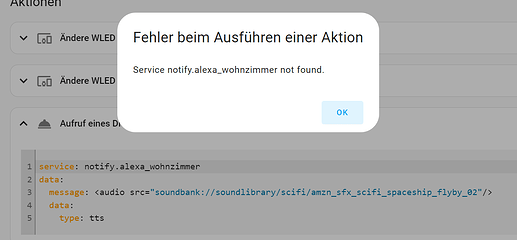

service: notify.alexa_media_echo_flur
message: Hallo Welt
type: tts
War es nicht bisher immer alexa_bad? Copy/Paste Fehler?
