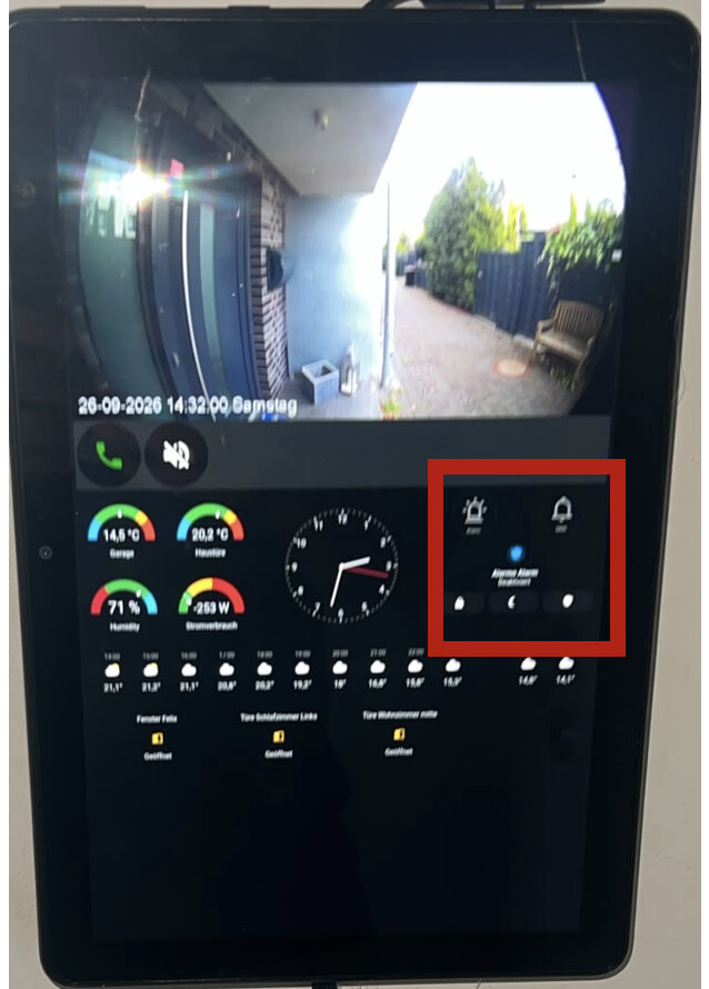

Ich wollte das Gegenteil: eine Alarmanlage, die komplett in Home Assistant läuft, die vorhandenen Kameras und Sensoren nutzt und sich von selbst scharf und unscharf schaltet, je nachdem, ob jemand zu Hause ist. Bedient wird sie über dieselben Dashboards wie meine Dahua-VTO-Gegensprechanlage: das Wandtablet im Flur und das Handy.

Mushroom-Alarmkarte Bedienung auf Tablet und Handy
