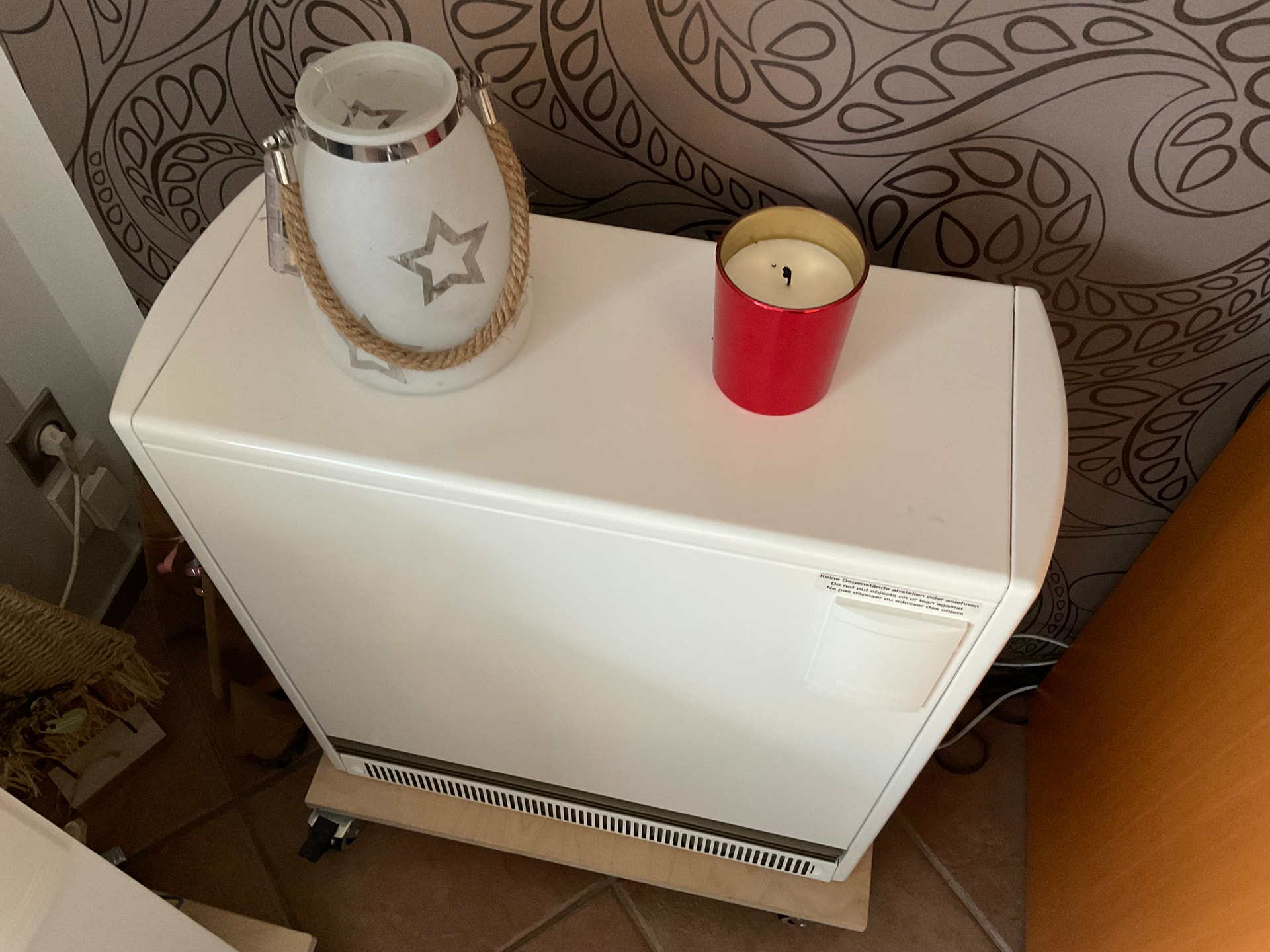

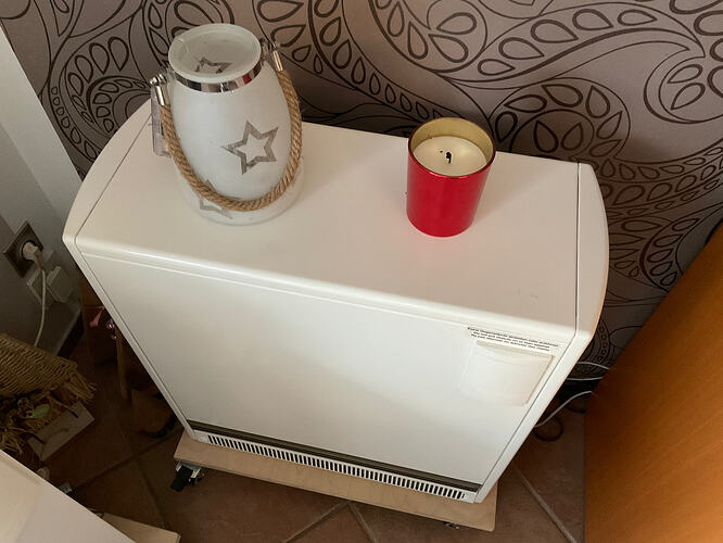

Die 2KW einphasigen Stiebel Nachtspeicheröfen lassen sich intern prima mit Shelly Schaltern nachrüsten (3 einzelne 680Watt Heizkreise) und dann per PV-Überschuss EMS aufladen.
Die Stiebel internen Sicherheitsmechanismen/Steuerung werden auch nicht beeinflusst - die Shelly Schalter simulieren praktisch jeweils nur eine durchgebrannte Heizspirale.
Läuft bei uns prima in den Übergangszeiten von März-Mai und ab September-Ende Oktober.
