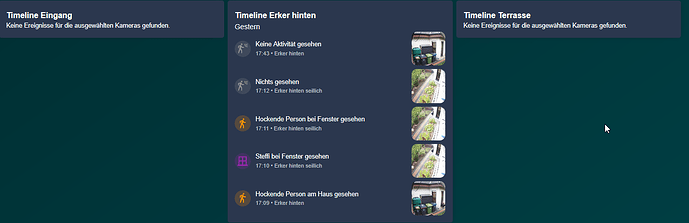

ich habe irgendwie Probleme mit der Timeline von LLM. Beides (card und Integration laufen auf 1.5.2, also aktuell)!
Für ein Bereich funktioniert die Timeline. Für alle anderen Bereiche leider nicht. Siehe Foto:
Kameras und Motion Sensoren laufen aber. Kann es etwas mit dem Media Ordner oder so zu tun haben? Da ja für das Laufen alle Einträge in der configuration.yaml rausgenommen werden sollten (allow_dirs und media_dirs)
sind denn wirklich auch Ereignisse am Eingang und der Terasse passiert? Sind diese im Kalender zu finden? Ist die Blueprint überall auch auf 1.5.2 aktualisiert? Was sagen die Traces in der Automation?
Hi, sorry war krank.
Ja, Ereignisse sind auf jeden Fall vorhanden, werden in der Timeline aber irgendwie nicht dargestellt.
