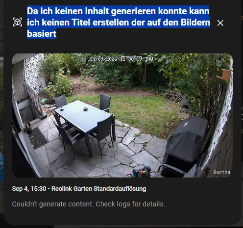

Hallo Noch mal! Jetzt habe ich aber ein anderes Problem. Jedes mal, wenn die Kamera Bewegung triggert kommt folgende Meldung:
Im Log Steht:
Dieser Fehler stammt von einer benutzerdefinierten Integration
Logger: custom_components.llmvision.providersQuelle: custom_components/llmvision/providers.py:309Integration: LLM Vision (Dokumentation, Probleme)Erstmals aufgetreten: 11:30:45 (5 Vorkommnisse)Zuletzt protokolliert: 15:34:23 Provider Google failed: Resource has been exhausted (e.g. check quota).
und
Logger: custom_components.llmvision.providersQuelle: custom_components/llmvision/providers.py:818Integration: LLM Vision (Dokumentation, Probleme)Erstmals aufgetreten: 11:30:45 (6 Vorkommnisse)Zuletzt protokolliert: 15:34:23 Error: Resource has been exhausted (e.g. check quota).Error: The model is overloaded. Please try again later.
Ist ein Google Gemini Fehler. Einfach mal was anderes wie Open Router testen
Diese kommt aber erst seit dem Update! WEnn ich die API mit einer anderen Integration verwende (Inhalte generieren) bekomme ich keinen Fehler.
Da schickst du wahrscheinlich auch nicht so viele Bilder mit

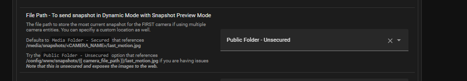

Und das beachten:
in config\www\snapshots wird immer der letzte Snapshot gespeichert

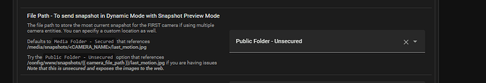

Guten Morgen,
wo finde ich den die Einstellungen aus Deinem Screenshot?
Danke
Edit: Okay, im Blueprint ist es dann enthalten. Bei freien Automatisierungen kommt das gar nicht. Angepasst und jetzt dann später testen –> Jetzt klappt es! @Schwippser vielen Dank! das Thema war das ich die Snaps nicht auf Public hatte. Zu finden unter Blueprint LLM Vision unter Notification Settings. Dort kann man es einstellen
