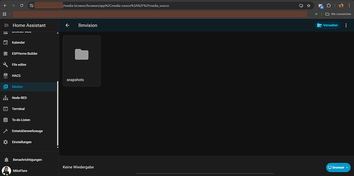

mir ist gerade aufgefallen das,
#Add llmvision /media folder
homeassistant:
allowlist_external_dirs:
  • ‘/media’
    media_dirs:
    llmvision: /config/media/llmvision
dieser Eintrag mir den Media bzw den MyMedia Folder in den mediasource ersetzt oder überschreibt.
Media → MyMedia = llmvision …
Dateien die direkt in /media liegen werden also im Medien Browser übergangen.
Du kannst dir ja den internen Media Ordner auch wieder anzeigen lassen mit

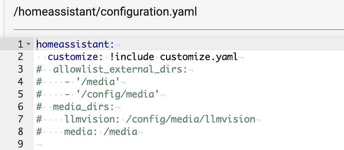

in der configuration.yaml habe ich die Zeilen Auskommentiert (auch jetzt so gelassen)
homeassistant:
  customize: !include customize.yaml
#  allowlist_external_dirs:
#    - '/media'
#    - '/config/media'
#  media_dirs:
#    llmvision: /config/media/llmvision
#    media: /media
wenn ich die Automation manuell starte bekomme ich ein Foto auf die Time-Card, ich werde aber nicht erkannt, die Referenzfotos der Familie liegen noch immer an der selben Stelle.
