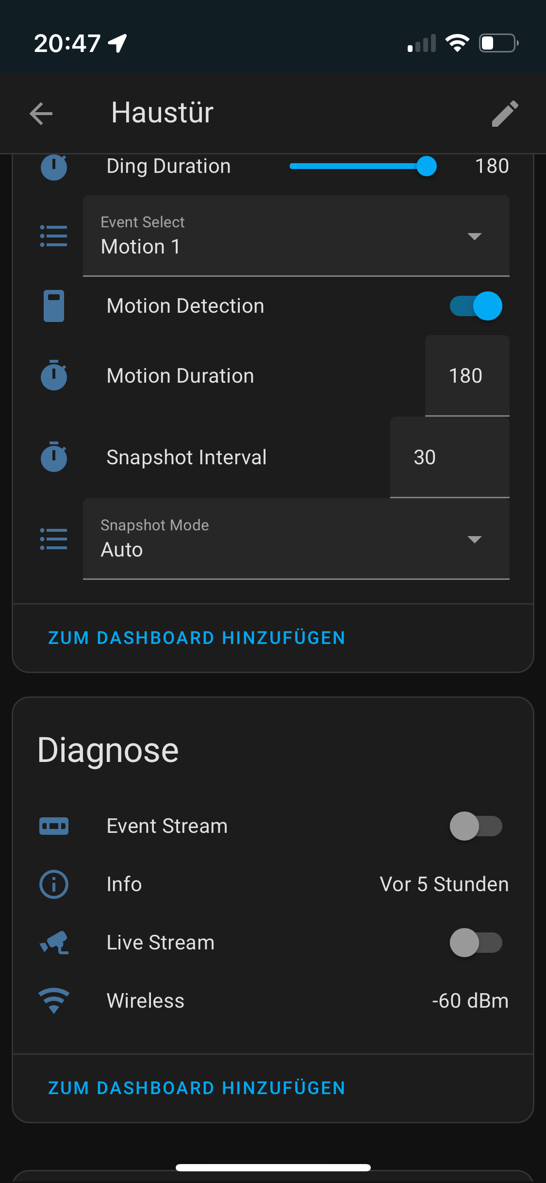

Voraussetzung ist, dass Du einen MQTT Broker (ich nutze den Mosquitto broker) als HA Add-on installiert hast. Dann das “Ring-MQTT with Video Streaming” Add-On installieren, starten und mit den Ring Benutzerdaten einloggen. Dann sollte da " Ring Device Addon Connected" stehen. Wenn Du dann über die Integrationen MQTT öffnest wird Dir - wenn Du auf die Ring-Klingel klickst - als Steuerelement “Live Stream” angezeigt. Hier die Schieberegler nach rechts schieben und den Live Stream aktivieren. Dann habe ich das Live Bild mit Hilfe der generic Kamera (Video-Stream-Link und Nutzerdaten der Ring eingeben) und einer Bildentität ins Dashboard eingefügt. (Eigentlich ist es nur ein Schnappschuss, der alle paar Sekunden erneuert wird, wenn man jedoch drauf klickt, kann man den tatsächlichen Livestream starten.) Den RTSP Stream-Link kann man im Add-On MQTT (Ring auswählen) den Diagnoseinformationen (drei Punkte neben “MQTT Info”) entnehmen. Hierfür diese herunterladen und in der Textdatei nach “RTSP” suchen… Unter “stream_Source” wird man dann fündig…

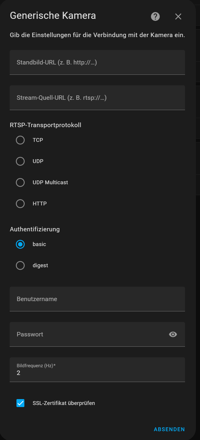

Im Prinzip habe ich alles, bis auf die Generische Kamera.
Was hast du in welche Felder eingetragen?
Den RTSP Stream Link der Kamera und die Nutzerdaten der Ring. Mehr nicht. Den Rest so belassen. Habe oben ergänzt, wie man den RTSP Link der Kamera herausfinden kann…

Lieben Dank für die Anleitung. Leider deaktiviert sich bei mir immer „Live Stream“.
Kennt ihr das Problem? Wie kann ich es lösen?

Ein Neuinstallieren der mqtt Kamera hat das Problem gelöst. Jetzt kann ich den Schalter umlegen und der Livestream funktioniert mithilfe der Anleitung. Vielen Dank nochmal.

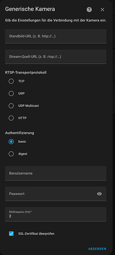

Hallo. Ich versuche mich auch gerade hier mit der Ring Kamera. Soweit habe ich alles. Ich weiß aber noch immer nicht, was ich bei der Generic Kamera eintragen soll. “Den RSTP Stream Link der Kamera” sagt mir leider gar nichts. Was ist damit gemeint und wo bekomme ich die URL her?
