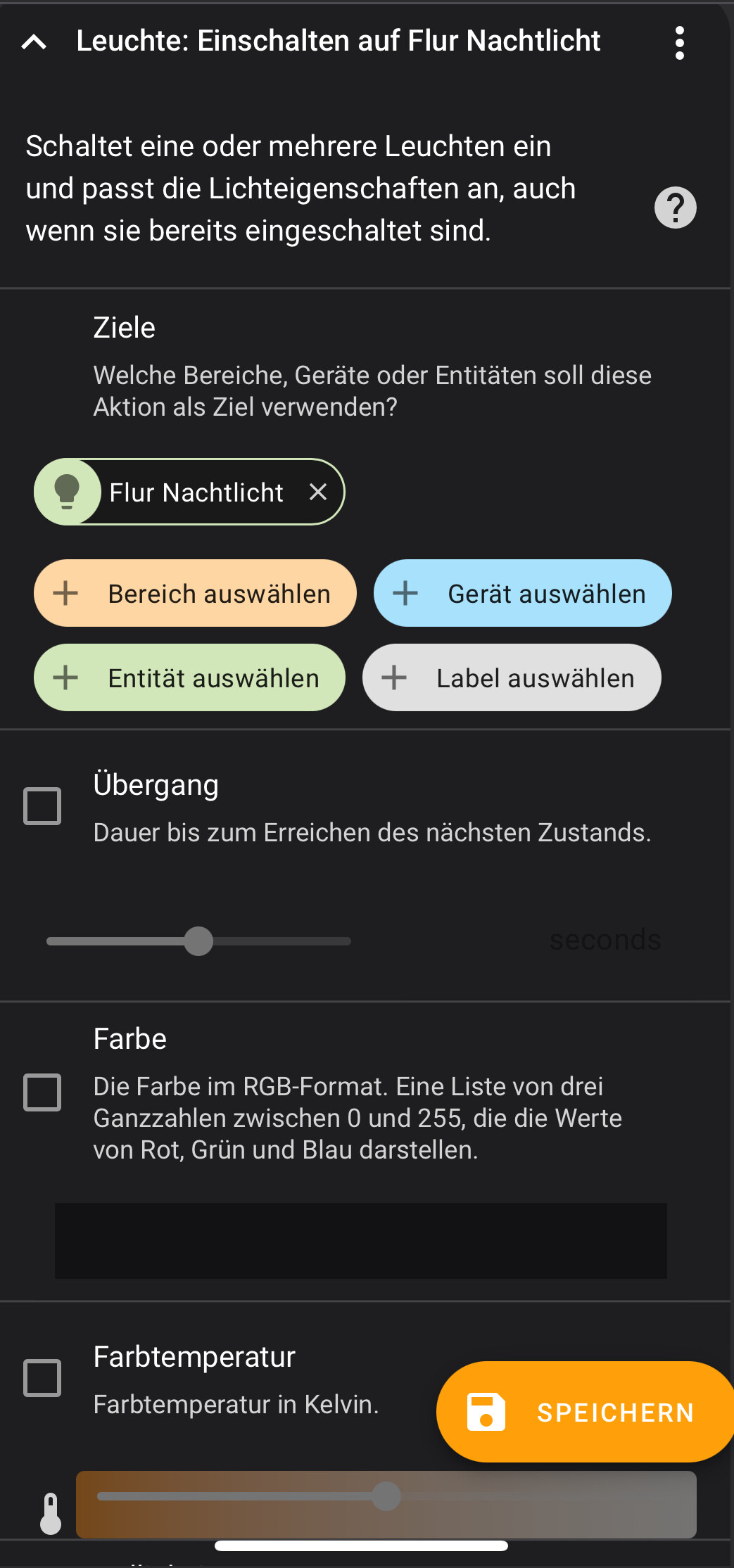

Als Aktion Leuchte einschalten auswählen (light.turn_on) und anschließend die Light Entität auswählen.
Dan kannst Du alle Attribute in Deiner Aktion auswählen

Super - das wars! Vielen Dank für die schnelle Antwort, Manchmal sieht man den Wald vor lauter Bäumen nicht.
