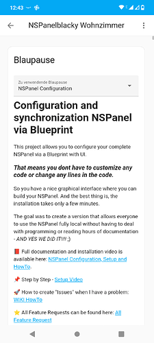

Ich arbeite im Wohnzimmer mit einem Nspanel ( alte Version) umgeflasht auf…
https://github.com/Blackymas/NSPanel_HA_Blueprint
Steuere im Wohnzimmer einen Media Player. Beleuchte mit Spots meine Uhren. Steuere meine Dartanlage.
Hintergrund Beleuchtung des Fernsehers.
Als kleine Spielerei darf ein AqaraCube noch sein Unwesen treiben :grin:
Das ganze in Abhängigkeit von Außenhelligkeit oder Leistungsfaktoren.
Grüße Markus
Hab ich auch schon dran gedacht aber wie hast die denn das Panel angeschlossen?
Wie schwer war es das zu Verbinden und einzurichten?
Es geht nur das Panel der alten Version. Der hat nen ESP32 drin
Dieser hat auch noch 2 physische Schalter mit dabei wo Du in der Alten Dose noch direkt alte Lampen schalten kannst.
Dann brauchst Du zum Flashen einen Speziellen Stick USB zu TTL und musst dazu das Panel auseinander bauen.
Was ist schwierig? Ich bastel mit so Zeug😁
Lies Dir die Anleitung im Link mal durch.
Der Rest wird dann mit nem Blueprint gemacht.

Die 2 Tasten finde ich hilfreicher als nur ein Bildschirm. Ist das Setup dann gleich oder einfacher/schwerer
Wenn das ganze mal laut Anleitung drauf ist kein Problem mehr. Du hast dann unter Geräte/ESP das Panel drin. Lädst als Vorlage den Blueprint und steuerst damit deine Aktoren. Bei mir fast lauter Shellys.
