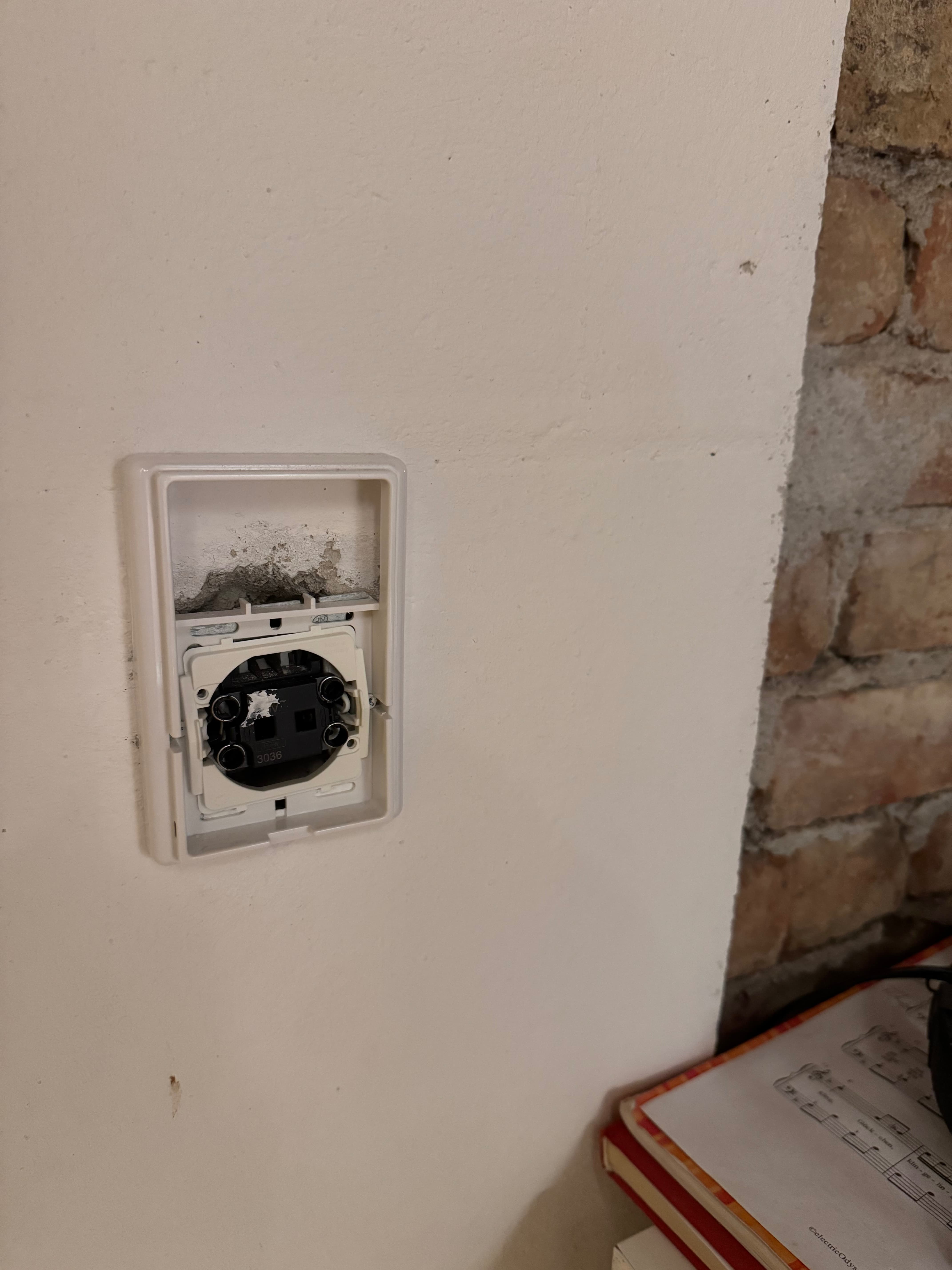

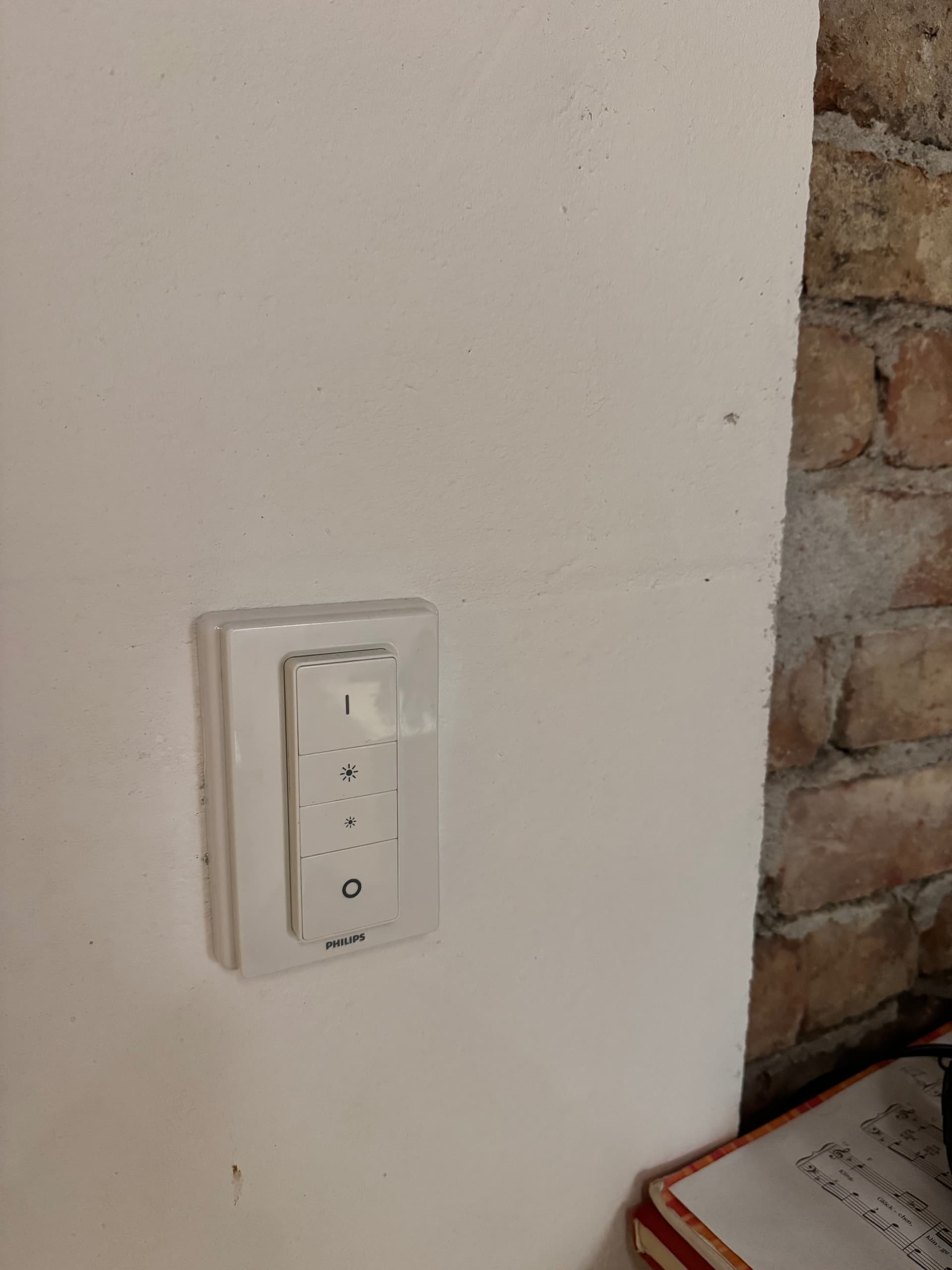

Ich habe alle Lichtschalter ersetzt, ohne ein einziges Kabel anzufassen. Ich habe in der gesamten Wohnung Philips Hue Dimmer Switch in Rahmenhalterungen verbaut. Der “normale” Schalter ist darunter (nur eben ohne Schalterabdeckung) und kann im Havariefall jederzeit benutzt werden. Das ganze liegst dann so aus:
Dann solltest du es auch tunlichst lassen, an der Elektroinstallation zu arbeiten. Strom kann tödlich sein, dass sollte einem immer bewusst sein. Meine Variante ist dagegen gefahrenfrei
Der Rahmen ist bei der Fernbedienung ja dabei oder ?

Ich hab von Philips die Wall Switches in zwei Schaltern verbaut. Bin da auch nicht der versierteste Handwerker, aber das war mit der Anleitung wirklich recht simpel.
Die Variante, die Dimmer Switches drüber zu bauen, finde ich aber fast noch besser. Ist das generell so gedacht bei denen, @73ymw , oder hast du da noch irgendwas selber gebastelt?
Der Rahmen auf dem zweiten Foto ist nicht dabei. So etwas ist das: Samotech® Lichtschalter-Abdeckung für Philips Hue Dimmer (SM223) : Amazon.de: Küche, Haushalt & Wohnen
Für uns der große Vorteil ist eben, dass jederzeit auch der normale Lichtschalter genutzt werden kann.
Ganz davon abgesehen wohne ich zur Miete. Und extra zwei mal dafür ein Elektriker kommen lassen um alles ein und auszubauen. Wobei die unterputz Dinger natürlich am schönsten sind
Aber du hast ja nur die Abdeckungen ersetzt?

Fast. Also eigentlich genau so, nur ohne Philips Hue Bridge und mit wenig sonstigen Philips Produkten. Ich kann über die Schalter ja in Verbindung mit HA alles mögliche steuern.
Ganz toll finden wir aber, dass wir mehrere Szenen durchschalten können und oder ein langer Tastendruck auf aus die gesamte Wohnung dunkel schaltet oder ein Doppelklick auf An die Rollos hochfährt etc.
Natürlich, man ist dann auf smarte Leuchtmittel angewiesen.
Geklickt bzw. geschraubt.
Also ich besitze bereits recht viele Hue Lampen. Daher bietet sich die Lösung an. Vorallem wenn man sich mit Elektrik nicht auskennt und noch zur Miete wohnt.
Allerdings wäre ich auch für andere Optionen zu haben falls möglich
Ja, mittels Samotech, habe ich auch so gemacht. Der Lichtsschalter ist dann noch für den Notfall unter dem Samotech-Rahmen verfügbar.
