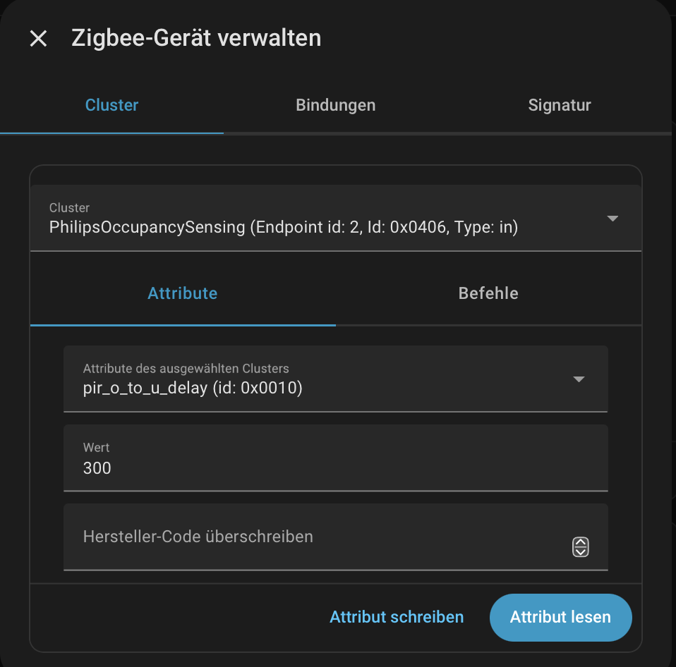

Die Präsenzzeit, also wann der BM wieder off anzeigt, stellst am BM selbst ein.
Bei ZigBee2MQTT, kannst Diese direkt in der Gerätübersicht einstellen
Bei ZHA über ZigBee Gerät verwalten

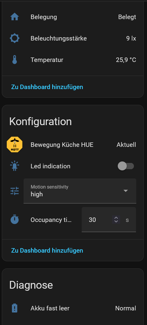

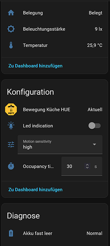

Solltest den BWM dann vielleicht besser aus der HUE-App entfernen und in dem Zigbee-Netzwerk anmelden, das du sonst auch für HA nutzt. Also Z2M oder ZHA. Ich habe hier die HUE-BWM über Z2M in HA eingebunden, das sieht dann in HA so aus:
So kann man dann z.B. die Entität “Belegung” für die gewünschten Automationen nutzen.
