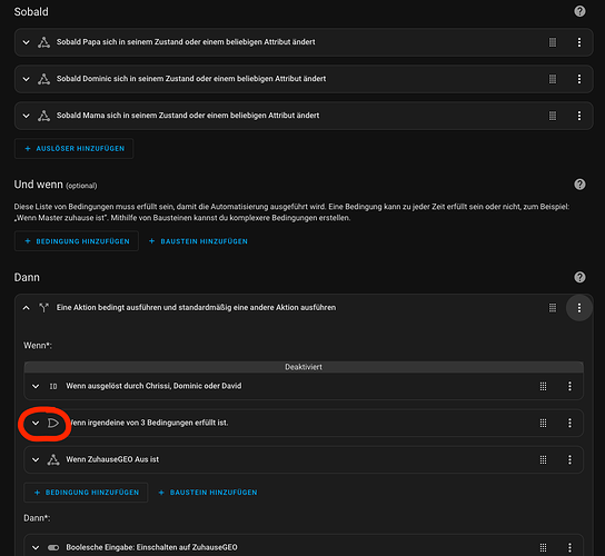

Bitte um kurze erklärung zur der Automation
So ganz leuchtet es noch nicht bei mir und immerwieder stelle ich mir die selbe frage:
SOBALD: ist immer eine ODER verknüpfung, richtig?
DANN: ist ormalerweise eine UND verknüpfung es seidenn ich mache dazwischen noch eine ODER oder sonst eine verknüpfung, richtig?
Quasi in meinem Screenshot bei DANN:Wenn…
ID-
UND
3 ODER bedingungen
UND
ZuhauseGEO “AUS”
ist jetzt keine Erklärung, oder gar eine Hilfe, aber wäre es nicht einfacher den yaml Code zu zeigen :thinking:
Nur mal so gefragt.
genau, wie du schreibst - wo ist jetzt deine Frage oder Unsicherheit?
Sobald: mindestens eine Personen muss anwesend sein.
Dann: in der Wenn Abfrage müssen auch alle wahr zein.
Kurze Gegenfrage, warum in “Dann” eine “Wenn” Abfrage?
Das gehört für mich alles in die “Sobald” oder “und wenn”.
Du hast jetzt quasi 10 “Wenn” Parameter drin und keine Aktion, die dann auslöst.
Oder verstehe ich was falsch?
Mit dem Foto kann man echt nicht viel anfangen.
Edit: ok, grad gesehen, dass es unten noch weiter geht.

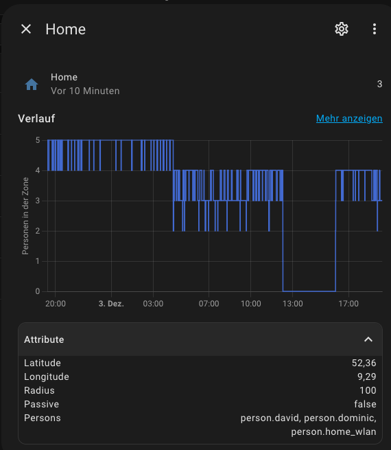

Da haben wirs… Obwohl Papa und Dominic seit stunden zu Hause sind UND mama seit ca 13 Uhr weit weit weg ist bekam ich eben wieder eine nachricht das ZuhauseGeo abwesend (also AUS und gleich wieder anwesend also EIN war…

Und wieso ordnest Du die Tracker nicht entsprechenden Personen zu? Über zone.home hast Du damit immer die genaue Zahl wie viele Personen zu Hause sind.
Hmm… Joa, wäre auch machbar… aber meine zine.home hat irgendwie 4 personen obwohl wir nur 3 sind… :rofl: finde grad nicht wo man das einstellt…
Sehe zone.home hat meine person home_wlan mit reingenommen… wie kann man das ausschließen?
Einstellungen → Personen
Allerdings musst Du Personen von Hand anlegen. Da wird nichts automatisch erstellt oder mit rein genommen.
Du musst also diese Person WLAN mal erstellt haben, kannst diese aber ebenso wieder löschen.
