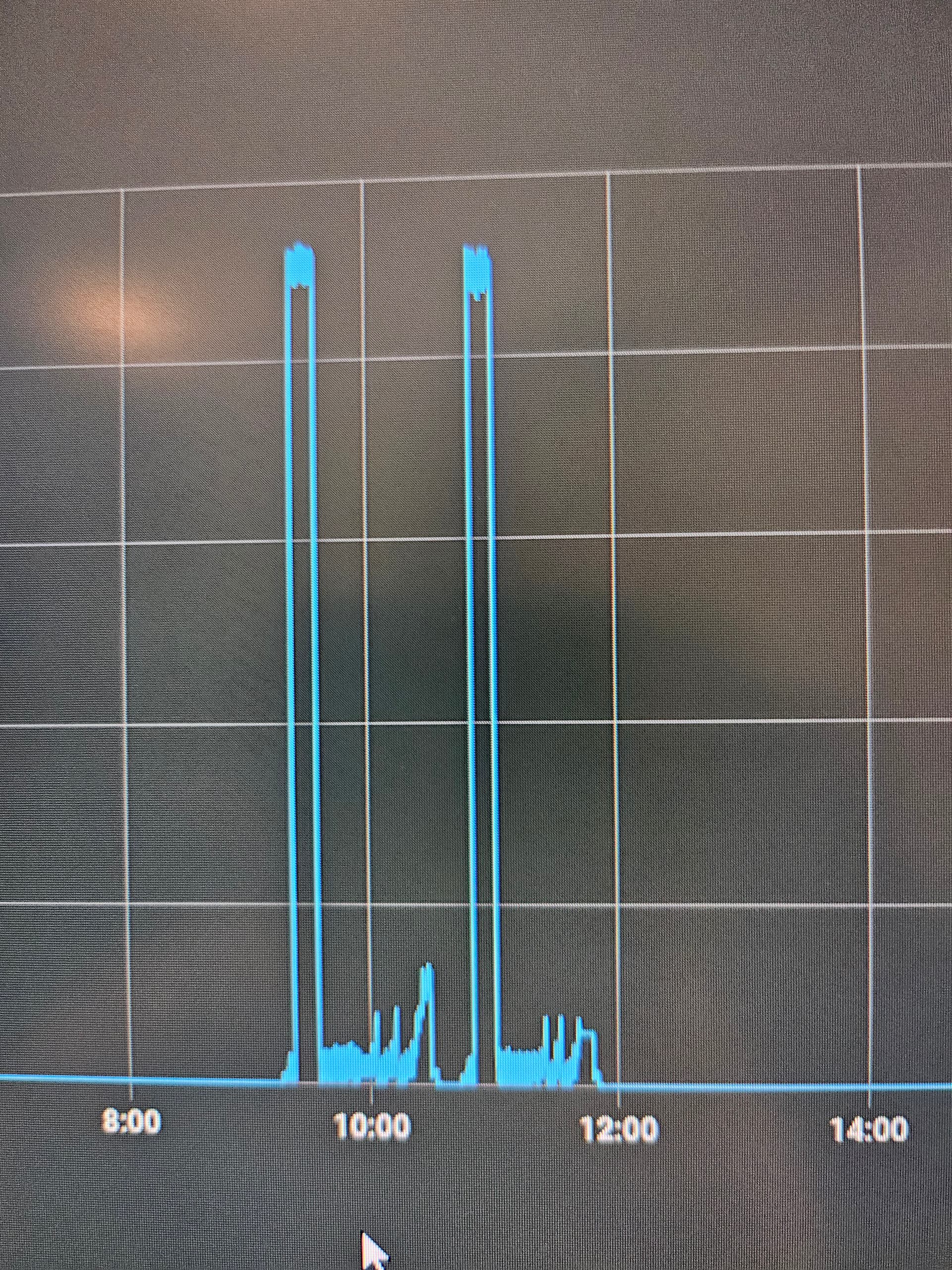

Hier mal die Leistungskurve in dem Fall wurde die Maschine 2 mal hintereinander gestartet.
Wenn sie läuft geht sie auch mal bis 6,6 Watt wieder runter…oder müsste versuchen den start bei 5 Watt zu machen und Fertig bei unter 1 Watt.
Aber egal wie bekomme ich doch jeden wert über 1 Watt sowieso 2 mal mindestens oder bin ich jetzt komplett falsch :sweat_smile:
