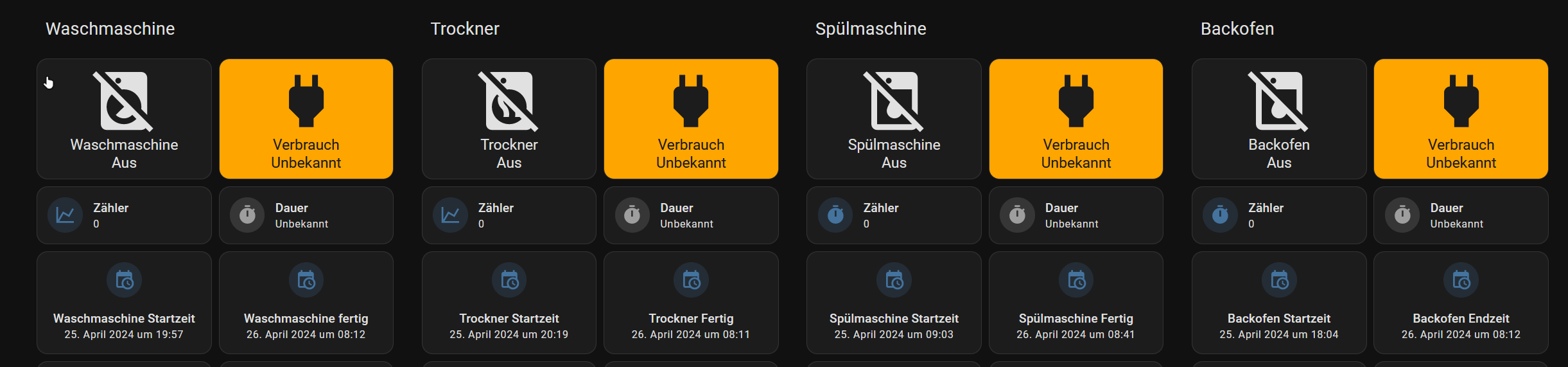

Hey, habe mehrere Automationen die auf Leistungsänderungen Benachrichtigungen auslösen, wie bspw. Waschmaschine, Trockner, wenn fertig usw.
Steckdosen sind Nous A1Z via Zigbee2MQTT
Seit den 2024.4 Versionen löst es immer die Benachrichtigungen aus, nachdem ich mal HA Restarten muss, obwohl die Geräte vorher gar nicht gelaufen sind. Jetzt nicht mega dramatisch aber war vorher nicht so.

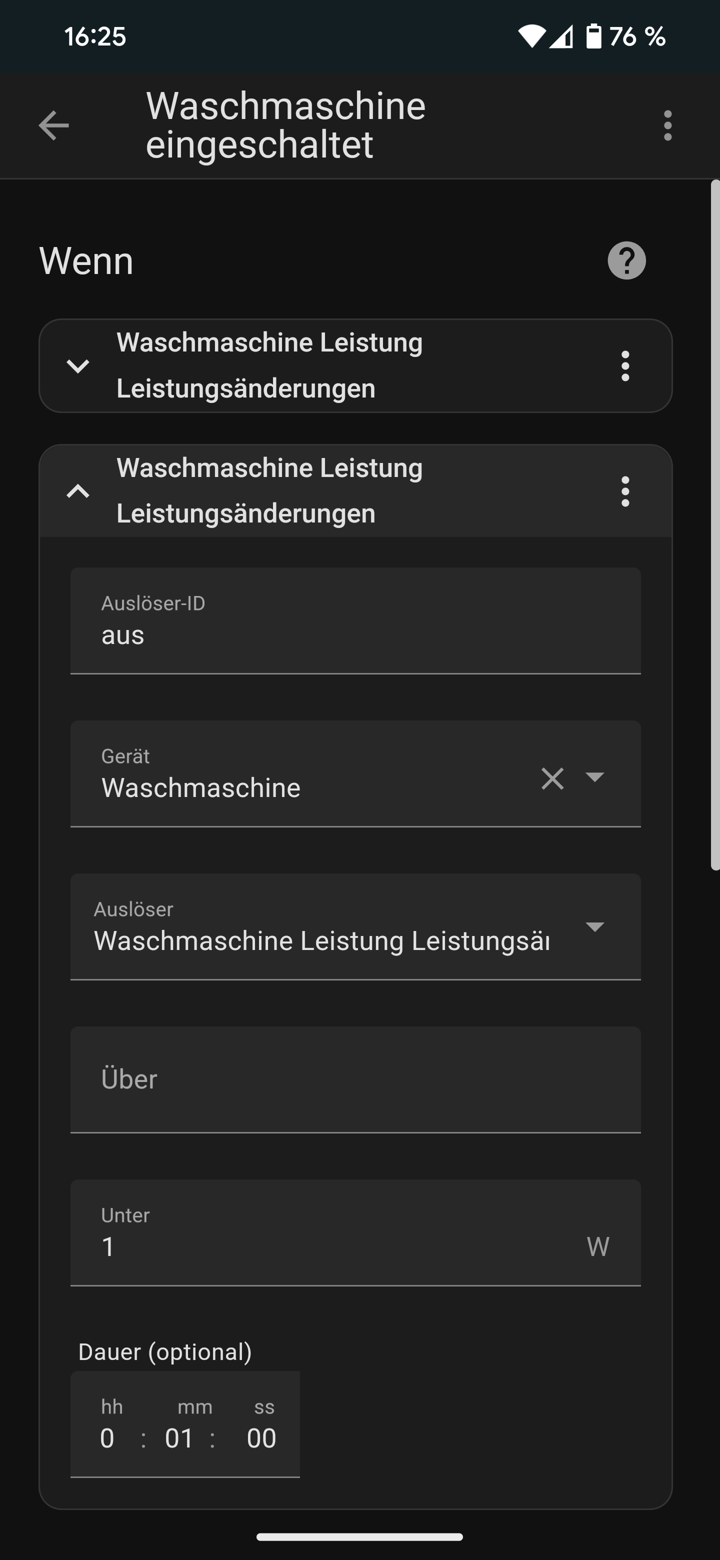

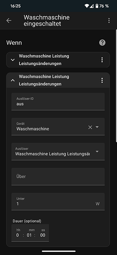

Der Auslöser ist ja recht simpel bei der Waschmaschine, wenn über 100W für 30 Sek., dann AN - wenn unter 1W für 1 Min. dann AUS. Beim Neustart triggert es ja dann aus irgendeinen Grund nur Waschmaschine AUS?

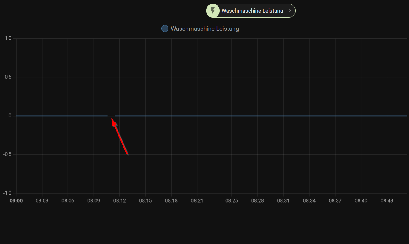

Bei einem Home Assistant Neustart sind die Entitäten für eine kurze Zeit „unavailable“ bis die jeweilige Integration voll geladen ist.

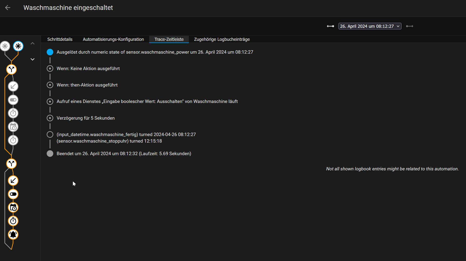

Was sagt der Trace denn, woher die Auslösung kommt?

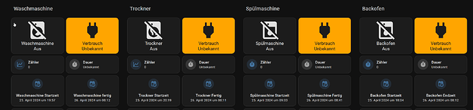

Beim Neustart:

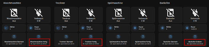

Nach 2 Min. Timer vom AUS Trigger:
(Spülmaschine triggert ja erst nach 30 Min.!)

Du hast als Trigger für “aus” below: 1 für 1 Minute in deiner Automation. Bei einem Neustart ist der Sensor sensor.waschmaschine_power kurzzeitig unavailable und liefert danach aber wieder den Status 0, welches aber eben einer Statusänderung gleichkommt. Da er ja nach dem Restart von unavailable auf den State 0 wechselt und anschließend auch für länger als eine Minute 0 bleibt, wird dein Trigger below: 1 ausgelöst. Zumindest würde ich das so sehen.

Wenn Die Automatisierung auslöst, muss es auch ein trace geben!!
Osorkon
Hatte ich ja schon geschrieben oben, meinst Du das?
