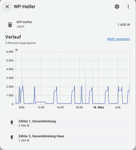

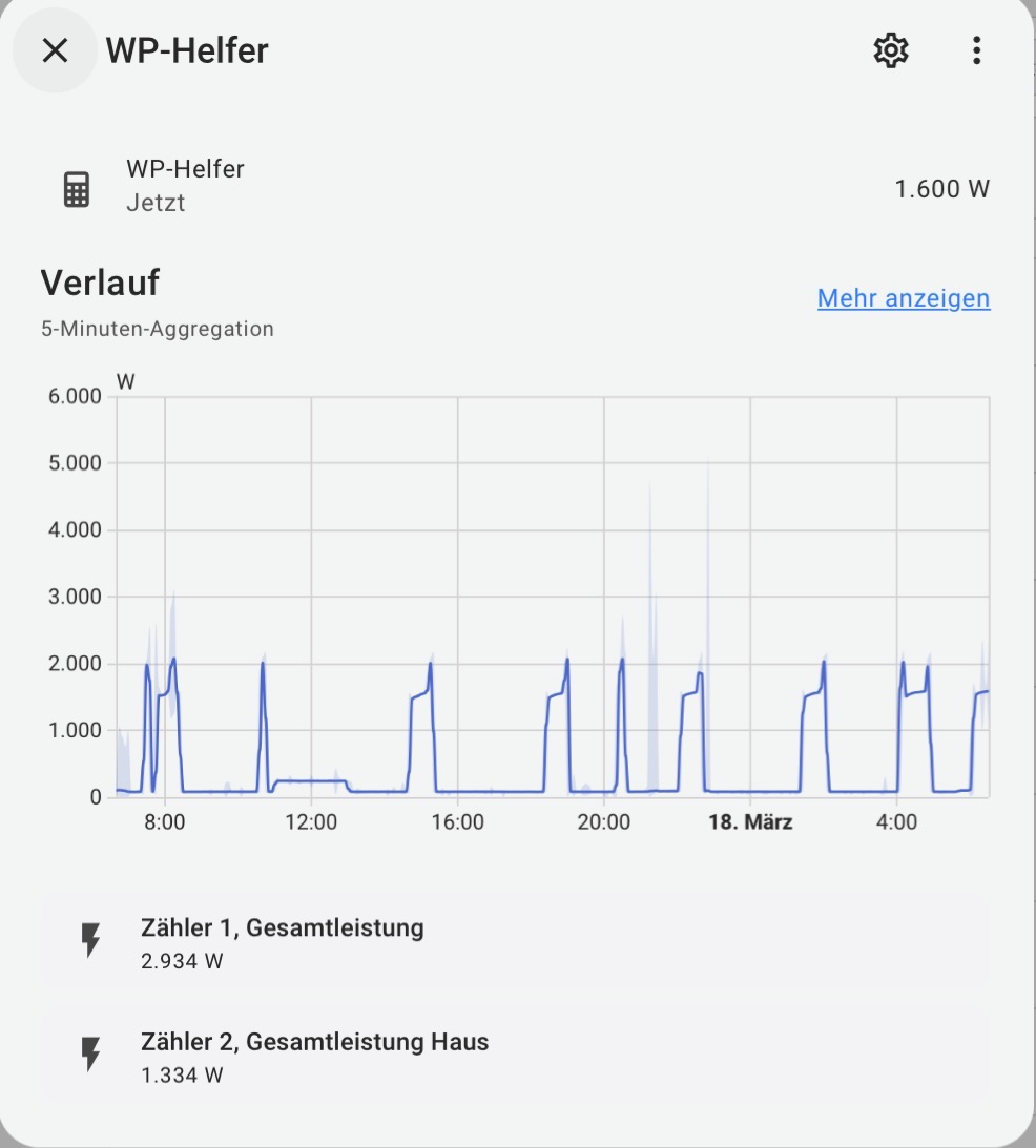

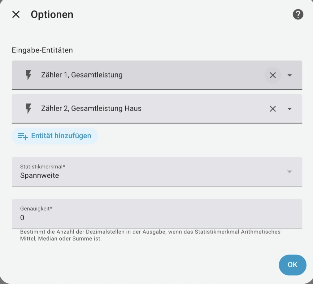

Ich habe es früher auch über yml gemacht. Inzwischen nutze ich den Helfer „Kombinationssensor“, über den ich die Differenz der beiden Zähler ermittle.
Geht so natürlich auch für alle anderen Zählergrößen.
