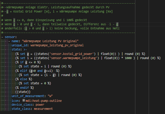

Hallo Aitainti,
bin mir nicht sicher, ob ich dich richtig verstehe. Aber ich glaube, du möchtest wissen, wie deine PV-Anlage (mit oder ohne Batterie) den Bedarf der Wärmepumpe deckt.
Mit Zähler geht das meiner Meinung nicht direkt. Ich habe dazu einen Sensor, der erfasst, welche Leistung der WP durch die PV gedeckt ist. Diese Leistung summiere ich dann mit dem Helfer Riemannsummenintegralsensor auf. Dieser Helfer ist somit ein Zähler, der mir anzeigt, wie viele kWh die PV-Anlage an die WP liefert.

Hallo Aitainti,
sensor.warmepumpe_leistung ist in kW und daher umrechnen in W, weil warmepumpe_leistung_pv_original in W.
In den Foren wird für Energiemessung mit Riemann “links” vorgeschlagen.
Kann dir aber nicht sagen, welcher unterschied zu trapez und rechts wäre.
Bin kein Mathematiker…

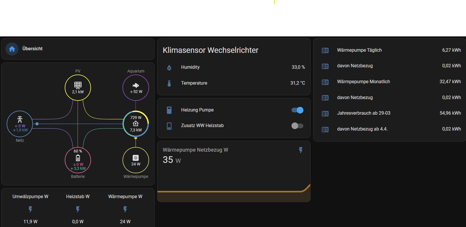

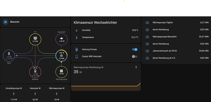

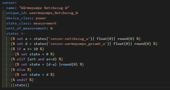

Hallo Miwa,
Das war eine echte Kopfnuss irgendwie, aber es funktioniert jetzt!
Vielen Dank!.
Zuerst war das Ergebis immer bei 0,
Aber nachdem ich das ganze so abgeändert hatte funktioniert es. Warum bei mir die Schwellenwerte von 10 und 5 (watt) notwendig sind… :man_shrugging:
Aber das Endergebnis ist genauso wie ich das wollte.
Vielen herzlichen Dank.
Und viel gelernt habe ich mit dem ganze auch noch :slight_smile:
Ai
P.S.: Die 35 W sind richtig, da ich die Umwälzpumpeund die Zusatzheizung, die nicht über die Wärmepumpe läuft hier bewusst mit aufnehme.

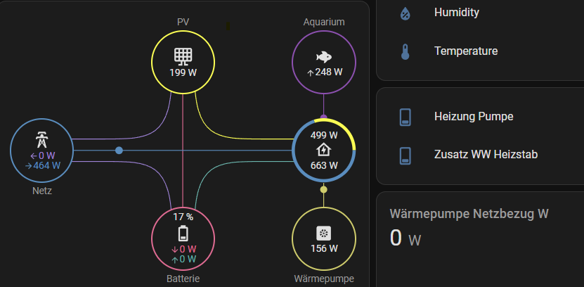

Nachtrag,
nachdem ich immer wieder fehlerhafte Werte gefunden habe wurde das ganze nochmal angepasst:
sensor:
- name: "Wärmepumpe Netzbezug W"
  unique_id: waermepumpe_Netzbezug_W
  device_class: power
  state_class: measurement
  unit_of_measurement: W
  state: >-
    {% set a = states('sensor.netzbezug_w')| float(0)| round(0) %}
    {% set d = states('sensor.warmepumpe_gesamt_w')| float(0)| round(0) %}
    {% if a <= 5 %}
      {% set state = 0 %}
    {% elif (a>5 and a<=d) %}
      {% set state = a |round(0) %}
    {% elif (a>5 and a>=d) %}
      {% set state = d |round(0) %}
    {% endif %}
    {{state}}
So sieht es bis jetzt richtiger aus als vorher.

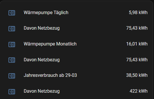

Ich hänge mich mal hier ran weil es die gleiche Fragestellung betrifft:
Ich habe einen Sensor für den WP Verbrauch (shelly), einen Lesekopf am Zähler (sensor Lesekopf Moment). Mein Grundverbrauch ist so um 350W.
Ich will den Netzbezug wissen den meine WP verbraucht.
  1. Solange der Lesekopf kleiner als 350W zeigt verursacht die WP keinen Netzbezug (und damit Kosten).
  2. Wenn der Lesekopf mehr als 350 anzeigt und die Pumpe läuft, dann ist allein der Verbrauch der Pumpe gültig.
  3. Wenn der Lesekopf mehr als 0 aber weniger als 350 zeigt und die Pumpe läuft dann verbraucht die WP aus dem Netz: (Lesekopf-350) + Shelly .
    A: Ist meine Überlegung korrekt?
    B: Ist meine Adaptation von Aitainti korrekt? Habe keine AHnung ob man a-350 so rechnen kann
    C: Aufsummierung und Kosten würde ich mit Helfern umsetzen?
