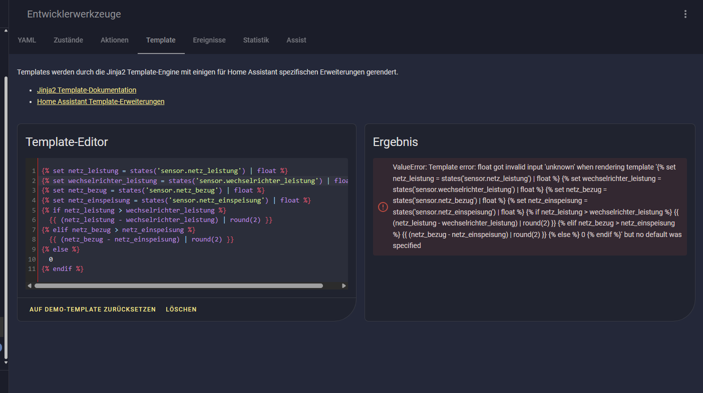

Hi, du kannst dir einen Template Helfer anlegen, der die Differenz errechnet. Am besten du testet das Template in den Entwickler-Tools von HA vorab. Das ist der Button über Einstellungen, dann wechselst du oben auf den Reiter Template und kopierst du Code dort hinein. Danach tauscht du die Sensoren gegen deinen vorhandenen aus. Im Ergebnis solltest du nun die Differenz sehen.
Wenn das geklappt hat, kannst du dir entweder einen Template Helfer in der Ui anlegen und dort den getesteten Code einfügen oder du erstellst dir direkt einen Helfer in der configuration.yaml.

Danke für die ausführliche Antwort - bekomme ich noch nicht ganz hin. Eigentlich habe ich ja nur zwei Sensoren, die verglichen werden müssen. Den Netzbezug / -einspeisung lt. Wechselreichter und den gleichen Wert lt. Bitshake. Beide haben ja +/- als Vorzeichen, ja nachdem ob eingespeist oder bezogen wird. Hab das dann mal wie folgt angepasst:

Das funktioniert aber leider nicht - hab ich da etwas zuviel gelöscht?
Prima - danke. Hab es nun hinbekommen.
