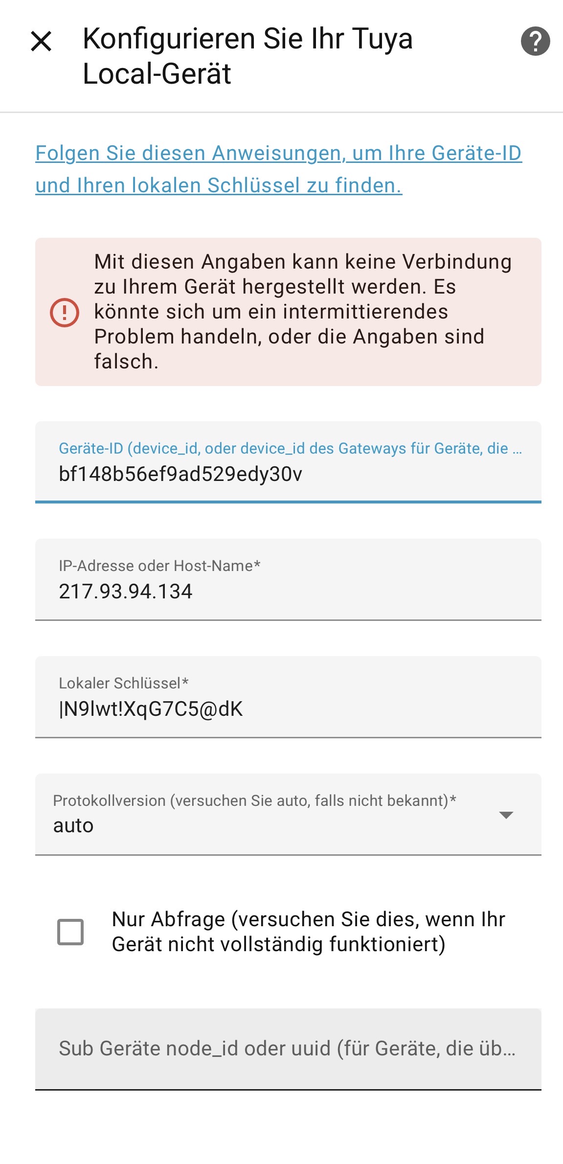

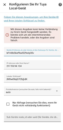

Guten Morgen, wir haben an den Außenwänden 3x LEDVANCE Wifi SMART+ CASCADE WALL LED Wandleuchte RGB mehrfarbig 10W verbaut. Nun würde ich das natürlich gerne in HA integrieren und hab es mit der Anwendung hier versucht. Leider bekomme ich immer eine Fehlermeldung. Ich vermute, weil die IP der frei Lampen gleich ist.
Hat jemand noch eine Idee?
Wie kann es sein, dass alle Lampen die identische IP haben?
Du brauchst die interne lokale Ip, meist 192.168.x.x.
Ich hatte auch das Problem. Tausendmal irgendwie immer das Gleiche eingegeben. Dann den HA neu gestartet. Die smart+ App auf mein iPad, mit dem ich die Installation vom HA mache, installiert und einfach den lokalen Schlüssel kopiert und schwupps, mit Version 3.3 geht es.
Noch ein Tipp, der mir einiges an Arbeit erspart hätte:
Wenn man die Smart+ App von Ledvance/OSRAM nutzt, bekommt man alle Infos, wie sie in deinem Screenshot gezeigt werden für die manuelle Einrichtung in Local Tuya bereits ausgegeben, ohne irgendwelche Umwege über einen Entwickleraccount, Python-Scripte etc. Lediglich die IP stimmt nicht. Es muss natürlich eine lokale Netzwerk-IP sein, beginnend mit 192…
Also der Tipp: einfach im Router die eingewählten Netzteilnehmer durchsuchen und mittels an-/ausschalten der Lampe die richtige IP identifizieren. Hat bei mir gut geklappt. Mein Ledvance Panel hatte übrigens den Default-Namen “wlan0”.
Und noch ein Tip: Nach dem Vergeben von neuen statischen IPs via DCHP lohnt es, die Lampen kurz vom Strom zu trennen. Warum auch immer - das neue Lease ziehen sie sofort.
