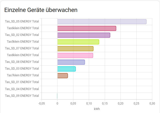

Also der einfachste Weg wäre der das ggf. automatisch über das Energy Dashboard machen zu lassen. :slightly_smiling_face: Vorausgesetzt der entsprechende Sensor der Tuya Steckdose ließe sich einbinden (Anm.: Ich habe von den Tuya Plugs und deren Möglichkeiten/Nutzung unter HA keine Ahnung). Dann brauchst Du quasi gar nichts manuell machen sondern das Energy Dashboard macht das für Dich, sodass Du Dir dann sie Summenwerte pro Tag, Woche, Quartal, Jahr ansehen kannst. Beispiel mit meinen Tasmota Steckdosen
HA_Energy_Steckdose

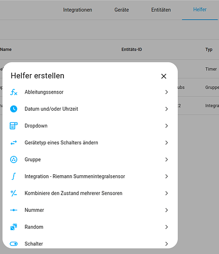

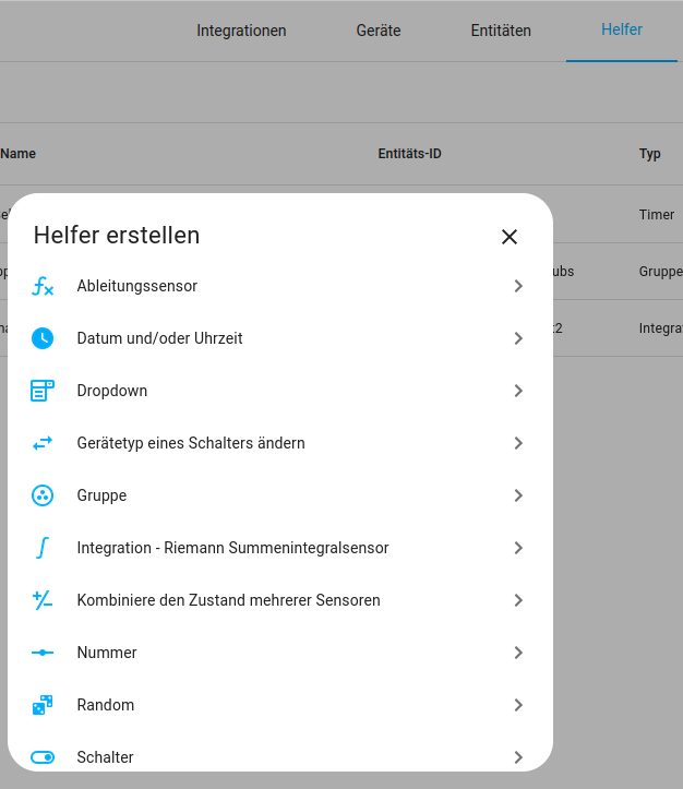

Alternativ kannst Du dafür auch Helfer nutzen
Je nachdem was Du genau möchtest dürfte dann entweder der Riemann Summenintegralsensor, oder der Verbrauchszähler Helfer in Frage kommen. D.h. schau Dir das man näher an. Dazu gibt es im I-Net ja schon unzählige Infos und Beispiele.
