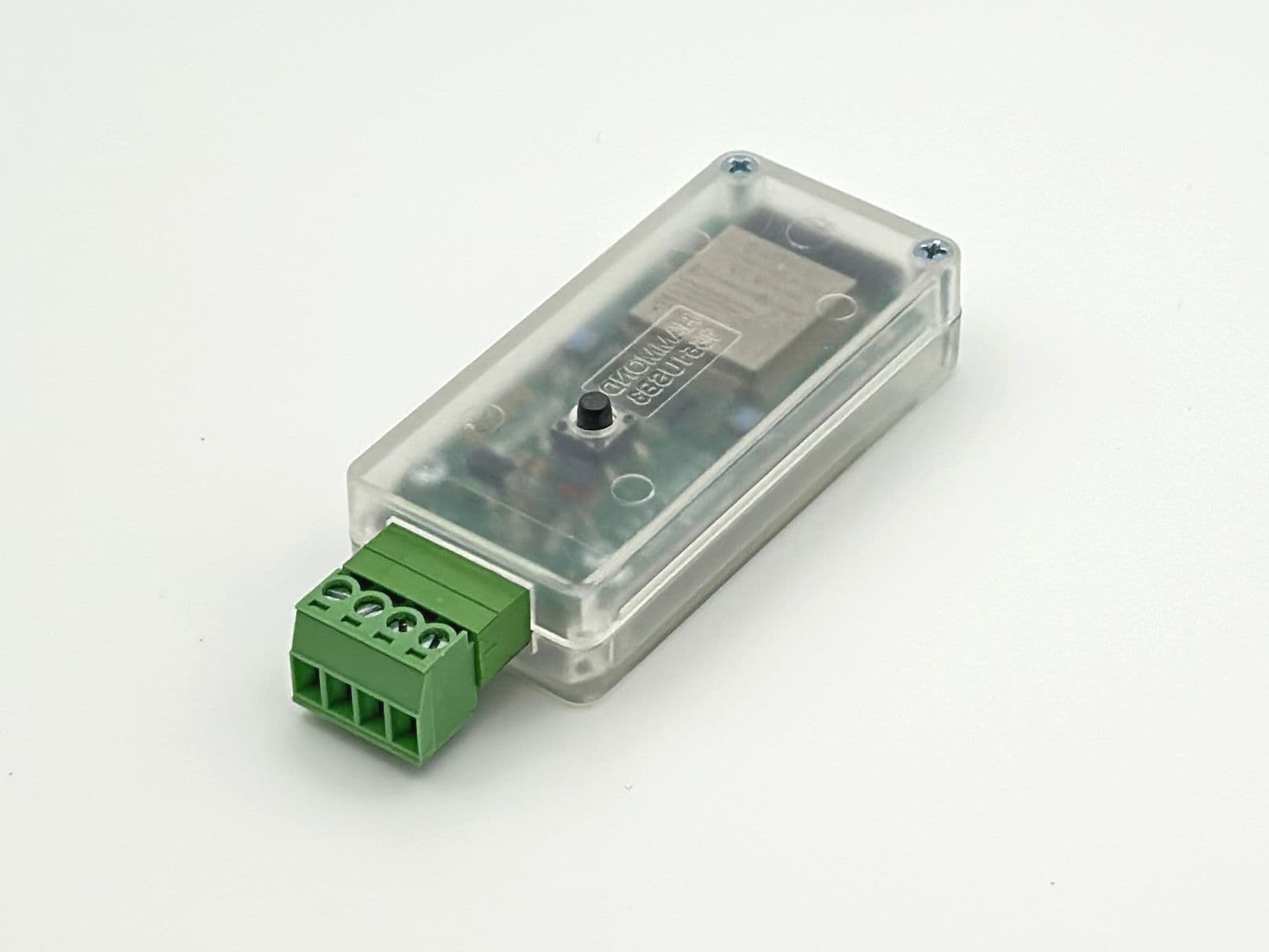

Nicht unbedingt, es geht auch mit einem z.B ESP32 (unterstützt 2.4 GHz WLAN und ist einfach in HA zu integrieren)… Google mal nach WLED
Dieses Modul löst dein Vorhaben und du wirst viel Freude haben

So was vielleicht?
Unter dem Video stehen eigentlich recht viele Informationen, zum Aufbau, z.B. ist dort auch der von @noschvie erwähnte Controller genannt.
