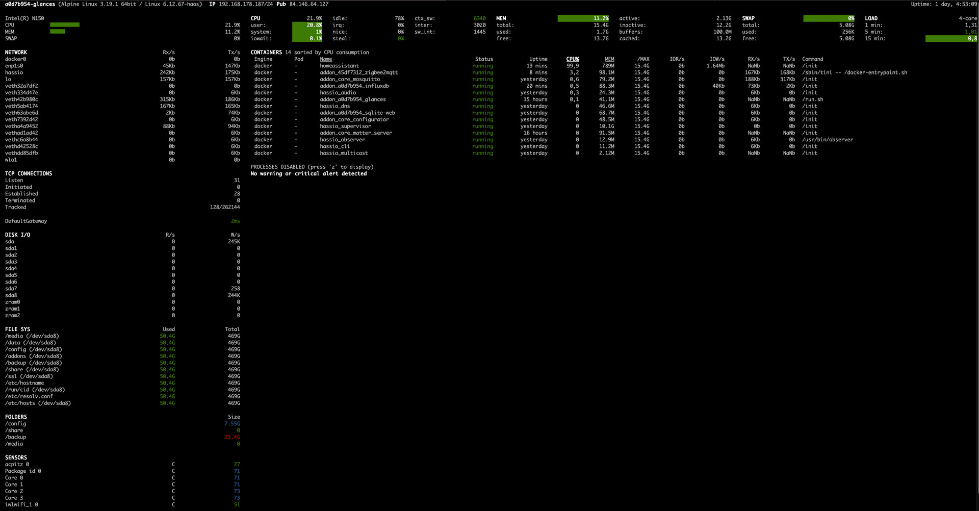

Aktuell sieht der Prozessor so aus:

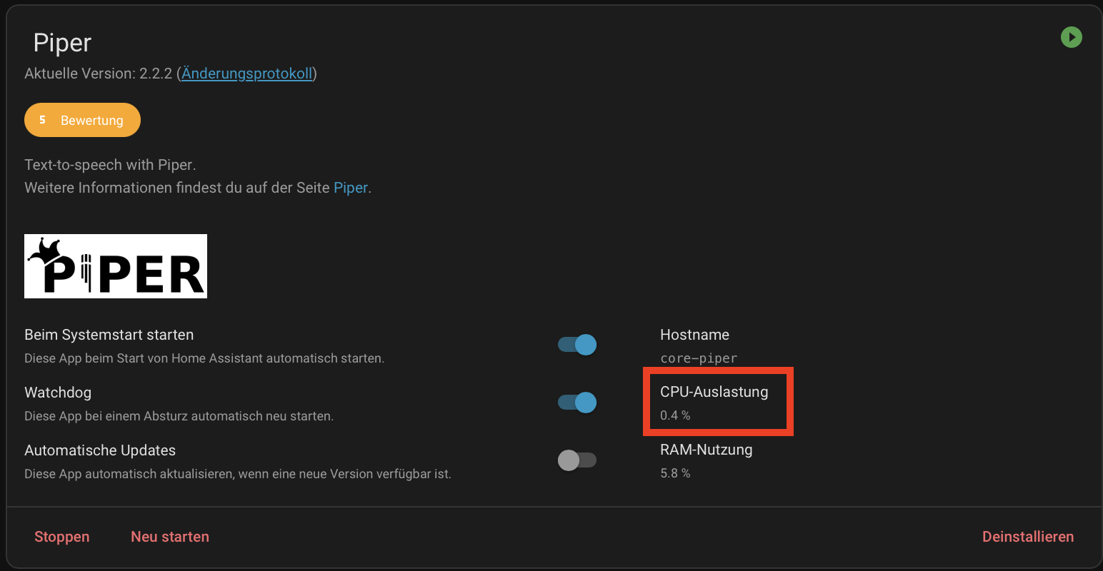

Ich habe in den einzelnen Apps mal nachgeschaut. Die Verbrauchen wie bei dir, <0,5% Prozessorleistung und ebenso RAM-Leistung. Einzig Z2M benötigt knapp 1.2%.

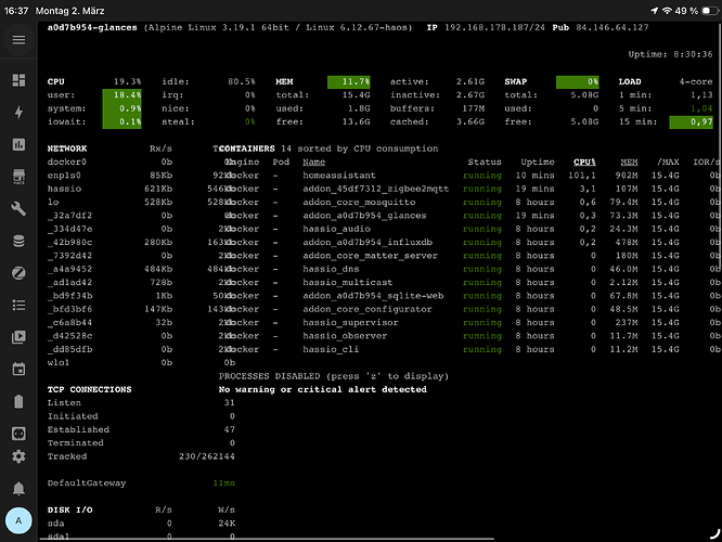

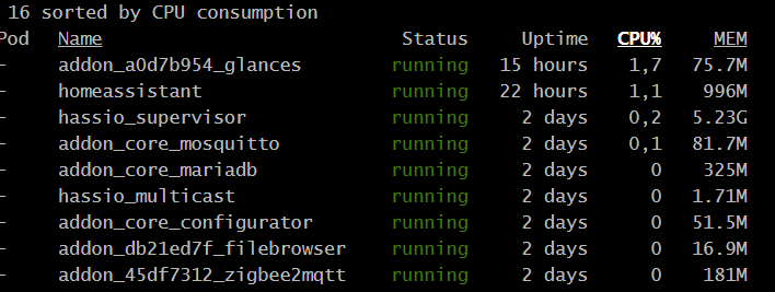

Hier mein Glances zum Wertevergleich:

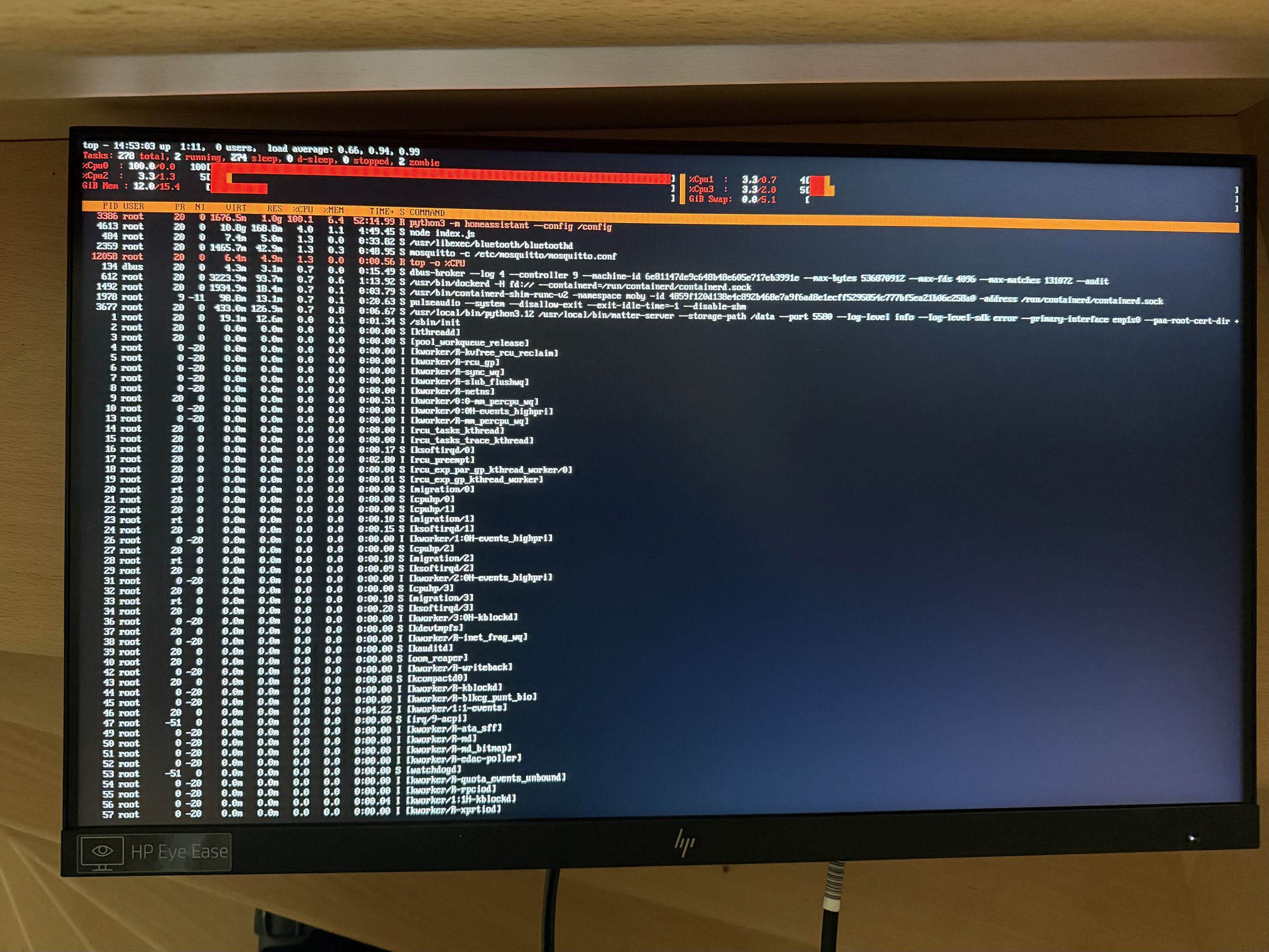

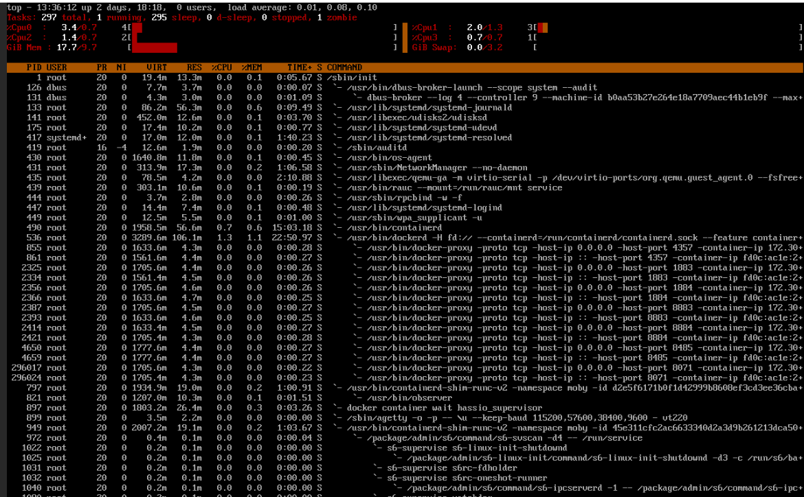

  2. Monitor/Tastatur anschließen und folgende Befehle eingebe
login und dann top oder top -o %CPU nach CPU sortiert
Dort kannst Du ähnlich wie bei Glances in Echtzeit sehen was das System gerade macht.
Irgendwelche Auffälligkeiten?

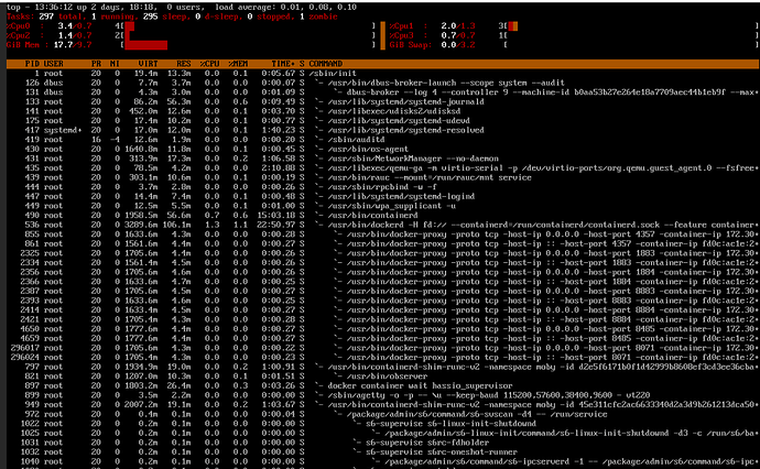

Bei mir sieht es zum Vergleich so aus.
EDIT:

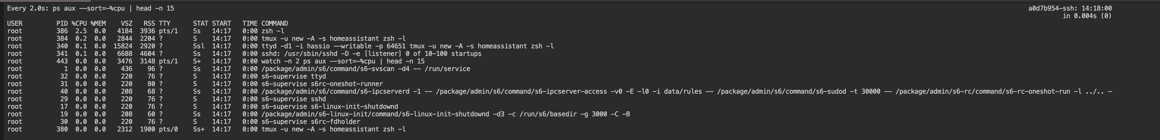

Ich habe noch etwas herumprobiert und möchte Dir diesen Befehl nahe legen → auf der HA Console nach login
watch -n 2 "ps aux --sort=-%cpu | head -n 15"
Er zeigt Dir die 15 CPU intensivsten Prozesse und wiederholt mit watch -n 2 frischt er die Anzeige alle 2 Seklunden auf

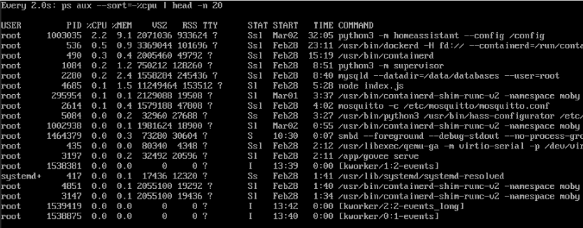

Und hier wieder etwas zum Vergleichen

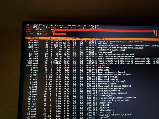

Hier der Screenshot von der HA Console:
Ich finde auch dieser ist unauffällig. Der oberste Prozess schwankt und pendelt sich aber wieder zu 0,1% bis 0,2% ein.
Einen Monitor konnte ich noch nicht anschließen, da mein HA etwas abseits neben dem Router steht. Da muss ich noch eine Verbindung schaffen…
Edit:

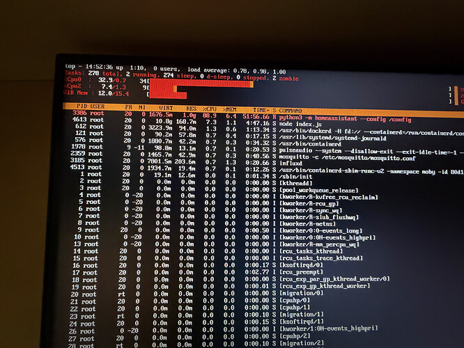

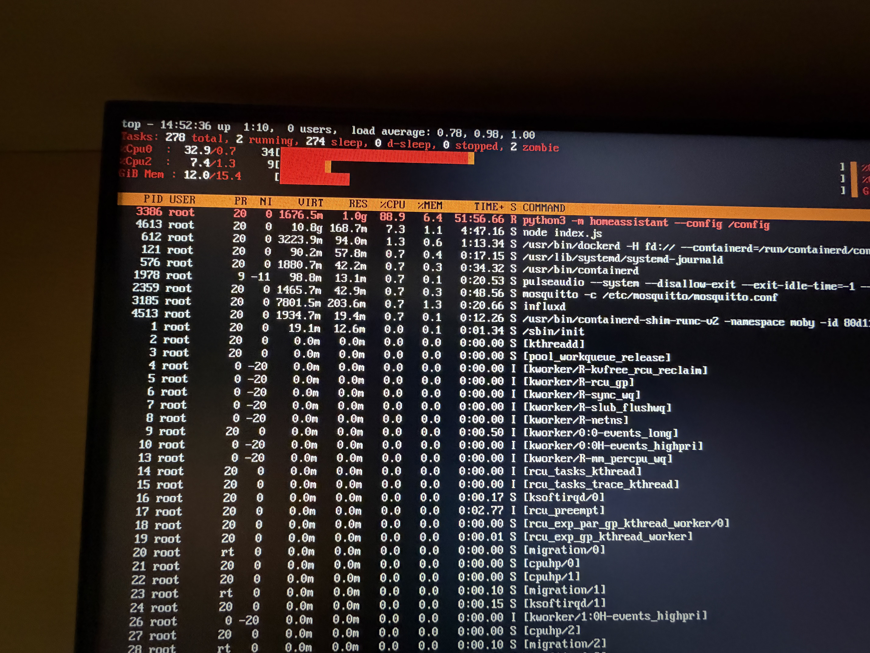

Ich habe schnell mal meinen PC Monitor dran geklemmt und komme auf ein ähnliches “Fehlerbild” wie unter Glances: Homaeassistant → python3 versucht hohe CPU Auslastung

Was mir noch aufgefallen ist, als ich Monitor und Tastatur dran hatte: Es wird immer nur eine CPU-Kern auf Anschlag gefahren. Die wechseln zwar wild zwischen Core 0 und 1 hin und her, aber normal und gleichmäßig sieht das nicht aus.
Ich spekuliere, daß Deine Hardware ok ist, ich denke sogar die HA Installation. Im schlimmsten Fall, installierst Du alles neu und holst Dir durch Backup-Restore das Problem wieder rein.
Der Python Prozeß nimmt 100 % und Linux versucht zu verteilen, so das Springen.
Für mich klingt daß nach Endlosschleife irgendwo oder eine Integration zieht andauernd neue Daten.
