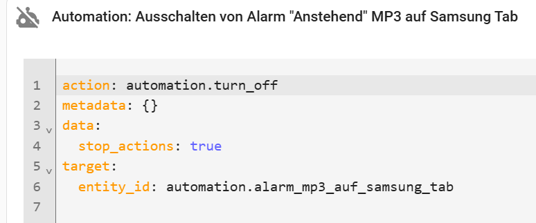

ich nutze nun seit ca. 2 Monaten HA und arbeite aktuell an meiner Alarmanlage mit Alarmo. Mein Wunsch war es, wenn das System scharfgestellt ist und ich die Türe öffne (scharf springt auf anstehend) ein 30 Sekunden Timer mittels mp3 (=Piepton der immer schneller wird) gestellt wird.
Soweit sogut.
Nun wollte ich diese Automation stoppen, sobald ich den Code eingebe, sodass der Countdown nicht weiterläuft.
Mit turn off habe ich es nun probiert, aber da deaktiviert er nur die Automation
und der Countdown läuft weiter.
Habt ihr vielleicht eine Lösung dafür?

ich konnte das Problem nun lösen, nachdem ich seit 2 Tagen herumbastle .:joy:. Danke für die schnellen hilfreichen Antworten.
Hier die Lösung meines Falles:
Screenshot 2025-02-23 101942
