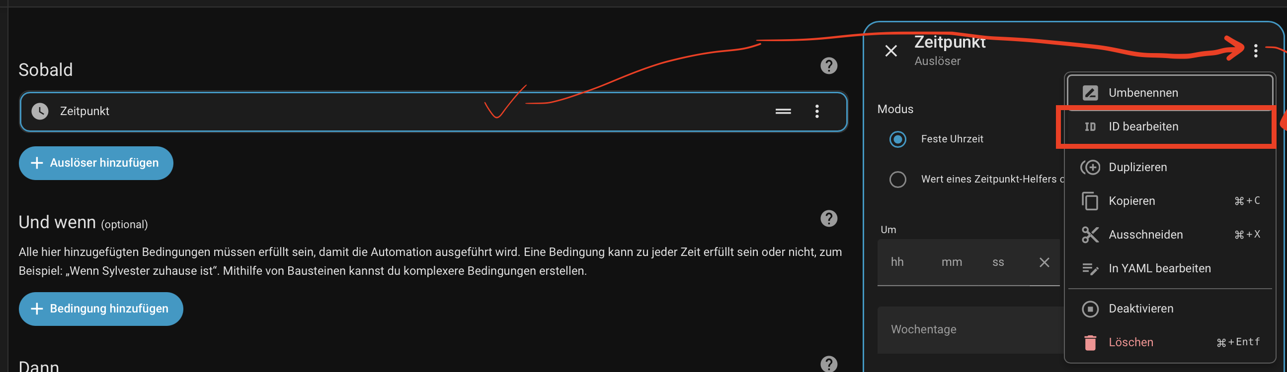

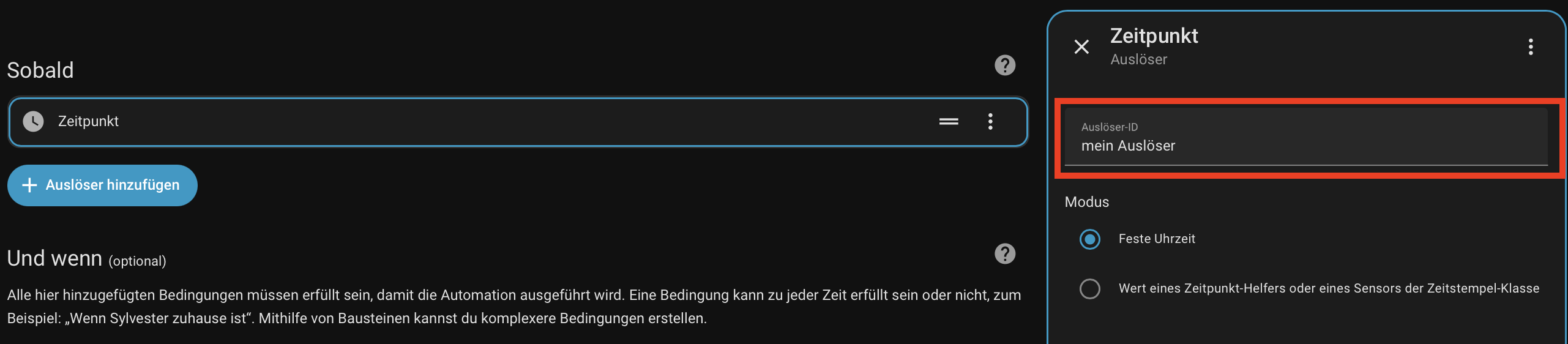

Bei den Bedingungen geht es (glaube ich) nicht mit der Zeitangabe.
Schau mal hier:
Du hast Recht, es liegt an der Zeitangabe. Die Automatisierung hatte ich mit der UI erstellt, schade dass ich sie jetzt auf zwei Automatisierungen aufteilen muss.

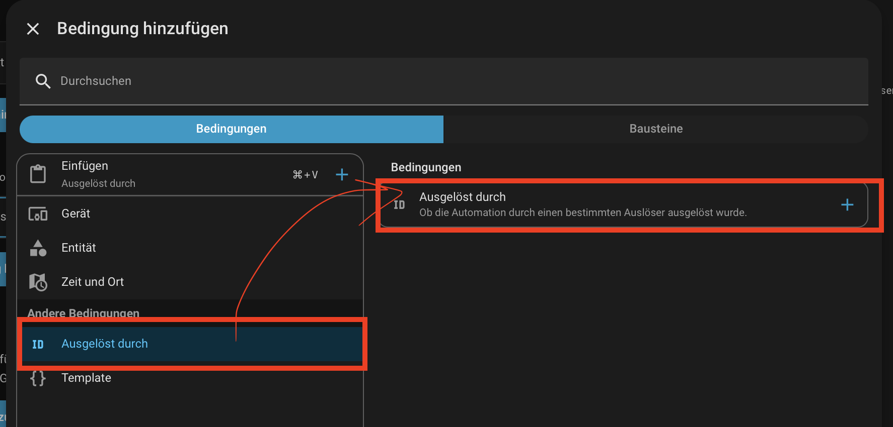

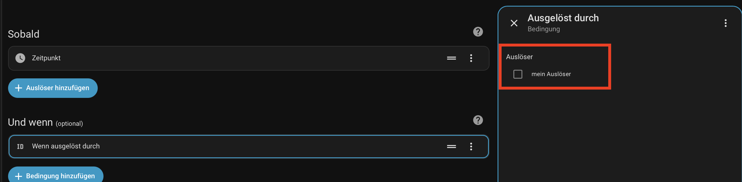

Du kannst das in einer Automation erledigen.
Triggere auf “on” und “off seit 5 min”. Vergebe für beide Trigger eine ID.
Dann verzweigst Du in der Aktion nach der Trigger ID.
So könnte das aussehen (ungetestet):

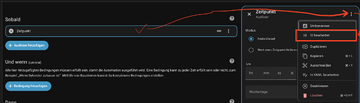

Musst du ja nicht, ist im Link auch erklärt (TriggerID).
Die Trigger habe ich im UI nicht gesehen. Das muss man scheinbar im YAML umsetzen.
Nochmals DANKE, mit den Triggern klappt es ganz wunderbarst.
