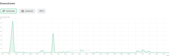

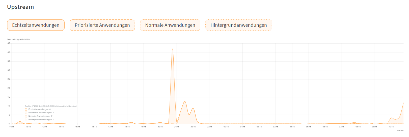

Hier die Überwachung der Fritzbox:

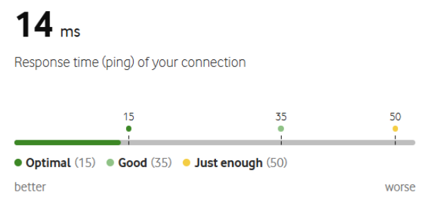

Das sagt der online Speedtest direkt von Vodafone aus, wo ich ja auch bin. Der testet ja nur direkt bis zur Box, also ist das doch eigentlich der Ping der Box, der mir ja hier dann auch schon hoch vorkommt, oder?

Die Antwortzeit zu Deinem Provider kannst Du nicht beeinflussen, bzw. trifft Dich dieser ja nur, wenn Du remote auf Dein System willst und Vodafone sagt ja, dass alles, was ≦ 35 ms ist, ist gut
grafik
