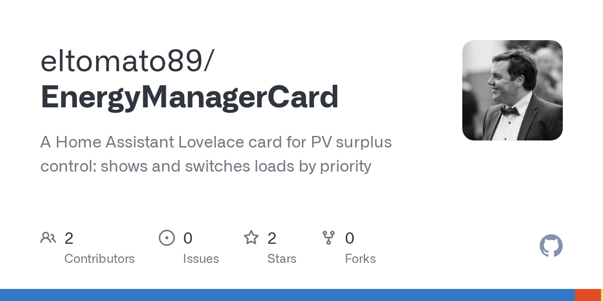

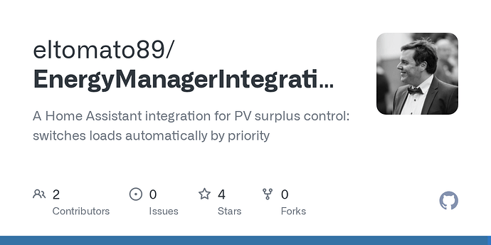

Hallo Waltherk,
schau Dir mal die Kombinationen von @eltomato der HA-Card und HA-Integration an. Da kannst Du Deinen PV-Überschuss genau verwalten. Und ich habe selten eine so einfache und wirkungsvolle Anwendung gesehen. Damit kannst Du aber noch mehr Verbraucher mit PV-Überschuss nach festgelegten Regeln versorgen. Es müssen aber Integration und Card installiert werden.
