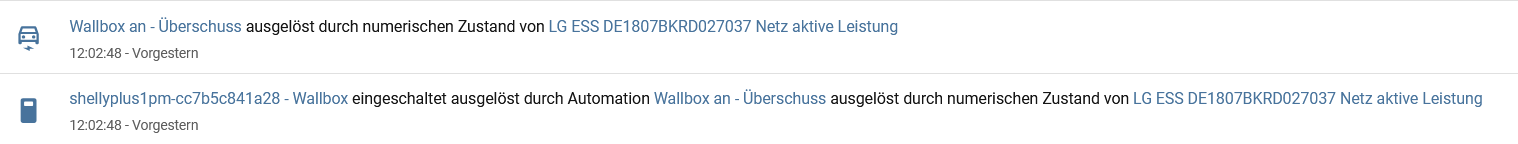

Aber, komischerweise wird die Steckdose machmal auch bei zu wenig Leistung aktiviert. Letztes mal z.B. heute um 09:23 Uhr wurde die Steckdose aktiviert.

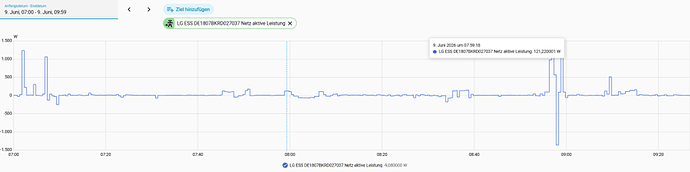

Der entsprechende Leistungssensor hat zu dem Zeitpunkt nicht über einen Zeitraum von 25 Minuten mehr als 1.200 Watt ins Netz eingespeist.
Aber er hatte ca. 25 Minunten vorher einen einmaligen kurzen Ausschlag. Auch wenn ich nicht nachvollziehen kann, woher dieser Ausschlag kommt, da es grade regnet und nur ca. 300 Watt vom Dach kommen und direkt verbraucht werden.

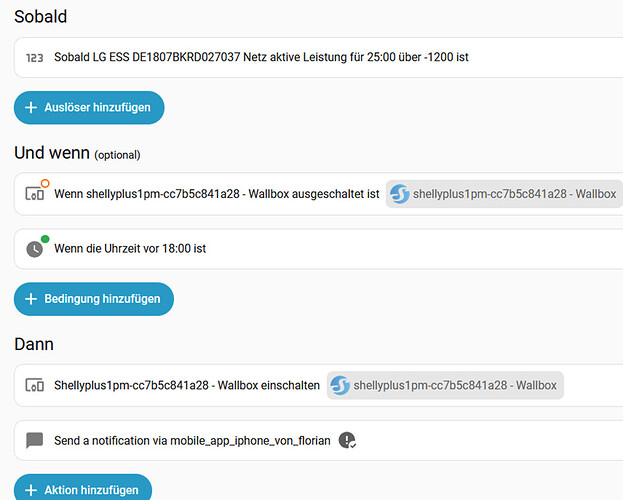

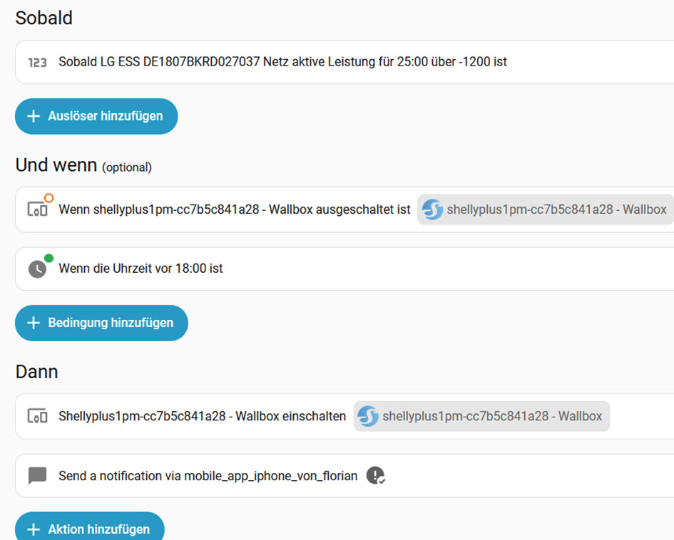

Dafür müsstest du deine Automation aber überhaupt erstmal zeigen. Das gepostete Bild von dir zeigt nichtmal die ganze Automation, oder deine Beschreibung passt nicht zum Bild… Zumindest kommt da mMn kein Ausschalten bei 90% in deinem Bild vor…
Kopier den YAML Code mal in Code tags hier rein.
Warum genau die Automation ausgelöst wurde kannst du im Trace nachsehen.

Die Automation des Ausschaltens, sobald der Speicher weniger als 90% Ladezustand hat, ist aktuell noch separat. Ich taste mich gerade erst an HA ran, weshalb ich mich zuerst dem Thema “Wallbox aktivieren” einzeln annehmen wollte.
Hier mal meine aktuelle Konfiguration zum starten der Wallbox:

Die Wallbox wurde am gleichen Tag nochmal ausgelöst. Auch hier war die Bedingung nur kurz erreicht und nicht durchgehend für die von mir angegebenen 25 Minuten.
Auch hier war der definierte Wert von 1.200 Watt Einspeisung nur kurz erreicht. Die Aktivierung war allerdings genau 25 Minuten später. Heißt das, dass es sich hierbei nur um eine Zeitverzögerung handelt, und nicht um einen definierten Zeitraum in welchem der Wert erreicht sein muss?

von wo hast du denn den Code kopiert? Das siehtr entweder nach automations.yaml aus, oder nach dem Code aus dem Trace Menü.
Beides ist ein schlechter Weg, da für yaml wichtige Einrückungen nicht mitkopiert werden. Die ID oben weißt auf die automations.yaml hin, wo ich nicht empfehlen würde dort direkt zu schreiben. Die ID ist sonst im yaml Bereich gar nicht vorhanden.
Du kannst einfach in der geöffneten Automation auf die drei Punkte oben rechts klicken und dann “In YAML bearbeiten” wählen. Dabei bleiben normalerweise dann beim Kopieren auch die Einrückungen erhalten.

Also ich würde sagen hier ist ein Logikfehler enthalten. Du verwendest ja numeric_state. Das bedeutet aber nicht das der Status über einen gewissen Bereich so sein soll wie eingestellt. Das bedeutet, dass ausgelöst wird, wenn der Wert den eingestellt Wert unterschreitet oder überschreitet. Wird der Wert von -1200 also (hier:)überschritten above -1200 → (Richtugn 0 ist überschreiten), dann beginnt der Timer an zu laufen… im Prinzip für nichts. Du willst doch (so hab ich es verstanden) das der Wert für 25 Minuten bei weniger als dem eingestellten Wert sein muss um getriggert zu werden…
Dann der Einbruch auf -300 (es regnet), aber -300 ist immernoch größer (above) als -1200 also bleibt es dabei… → Bedingung nicht erfüllt… Es wird nicht abgebrochen.
Bei Einspeisung (Netz-Bezug ist positiv, Einspeisung ist negativ) ist -300 W (wenig Einspeisung) mathematisch größer als -1200W (viel Einspeisung). Der Trigger löst also aus, wenn weniger eingespeist wird oder sogar Strom bezogen wird! Wenn er einschalten soll, wenn mehr als 1200W eingespeist werden, müsste der Trigger below: -1200 lauten.
