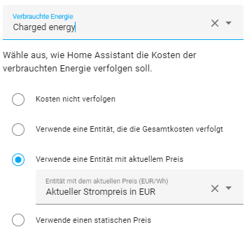

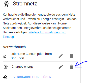

Hab das jetzt über das Energie Dashboard lösen können.
Funktioniert eigentlich so wie ich es brauche…
Ob es die Optimale Lösung ist weiß ich nicht aber fürs erste passts mal…
Ich müsste genau das nachbauen… Kenn mich aber leider noch zu wenig aus.
