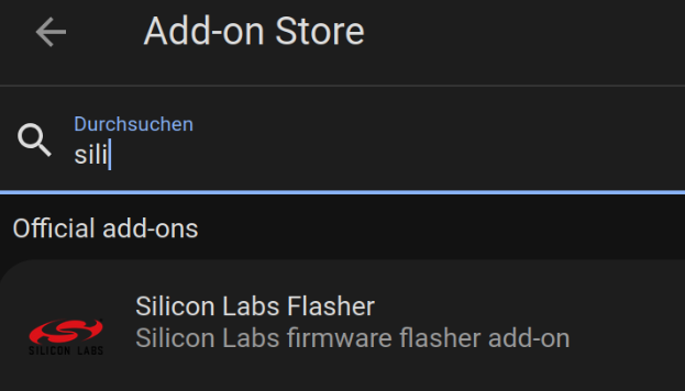

Update wurde mit dem Silicon Labs Flasher durchgeführt.

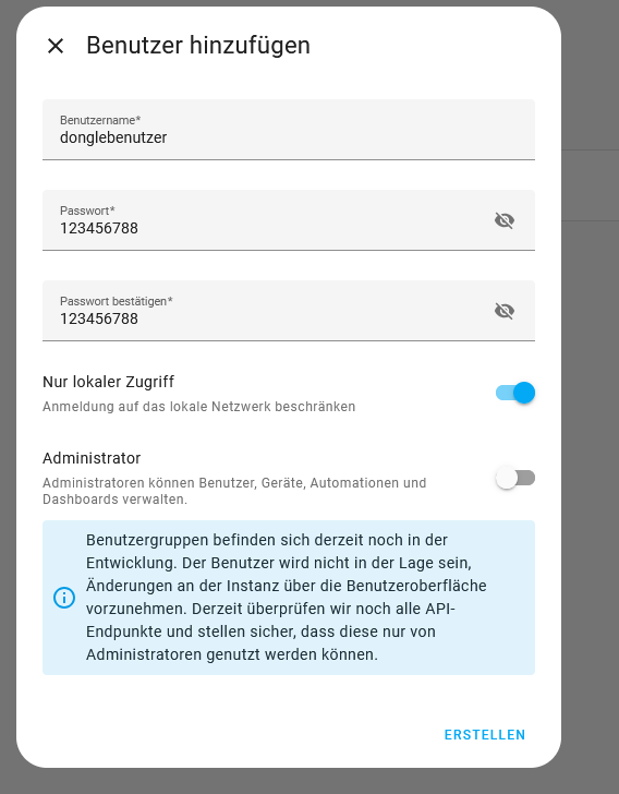

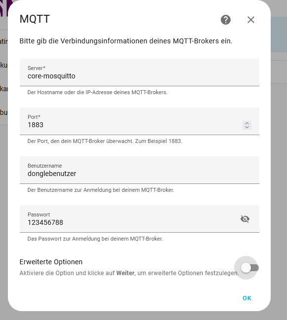

mqttuser ist mein gewählter Benutzername, Benutzer wurde auch von mir in HA angelegt als lokalernutzer.
Passwort stimmt nicht, gebe ich haber das angegbene Passwort in die config ein kommt bei mqtt2. die fehleremeldung in etwas “Passwort must be a string”

  5. MQTT neu, frisch aufsetzen, mit dem User den Du hast und einem neuen Passwort
  6. Z2M, Konfiguration anpassen sollte sich das User / Passwort, von MQTT geändert haben

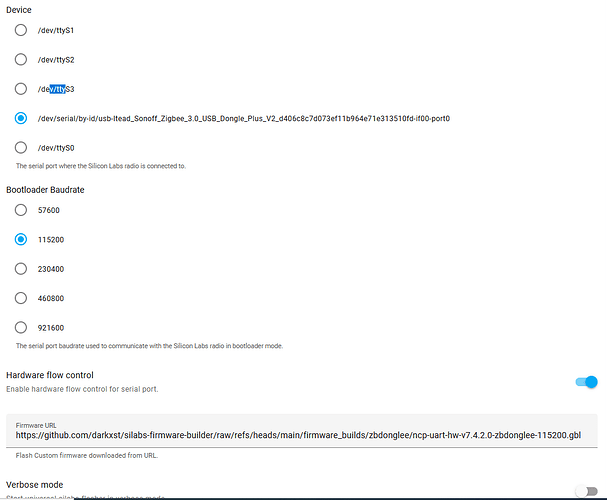

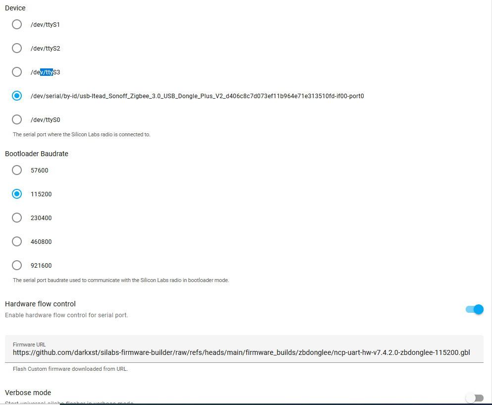

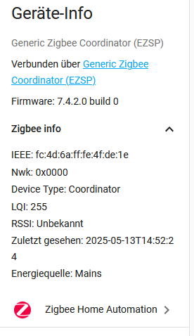

Ich habe jetzt nach viel lesen, gogglen und ausprobieren den Sonoff Zigbee 3.0 USB Plus Dongle-e Firmware: 7.4.2.0 build 0 gepatcht.
Quelle:
https://github.com/darkxst/silabs-firmware-builder/raw/refs/heads/main/firmware_builds/zbdonglee/ncp-uart-hw-v7.4.2.0-zbdonglee-115200.gbl
Einstellungen:
Patchlog

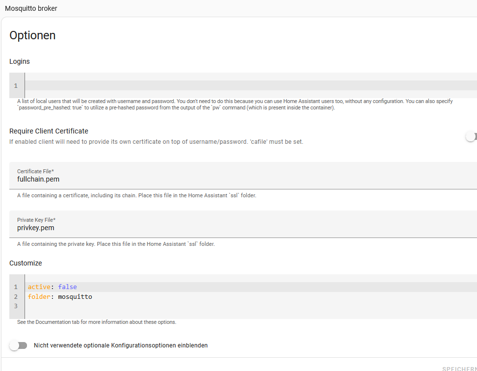

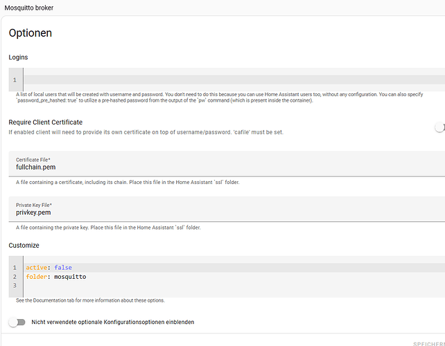

# Mosquitto broker
-Homeassitant Benutzer angelegt
-Daten bei Mosquitto broker eingegben
-Standert Einstellung Mosquitto broker
Warum hast du nicht eine aktuellere genommen?
Weil die im Forum genannt wurde und bei vielen ohne probleme ging die vorher probleme hatten mit dem Patchen.
Die Version ist um einiges aktueller als die, die vom Werkaus auf dem Dongle war.
Dann das Passwort in Anführungszeichen setzen.

Ich würde eher meinen, dass es an der zuerst alten Firmware lag.
