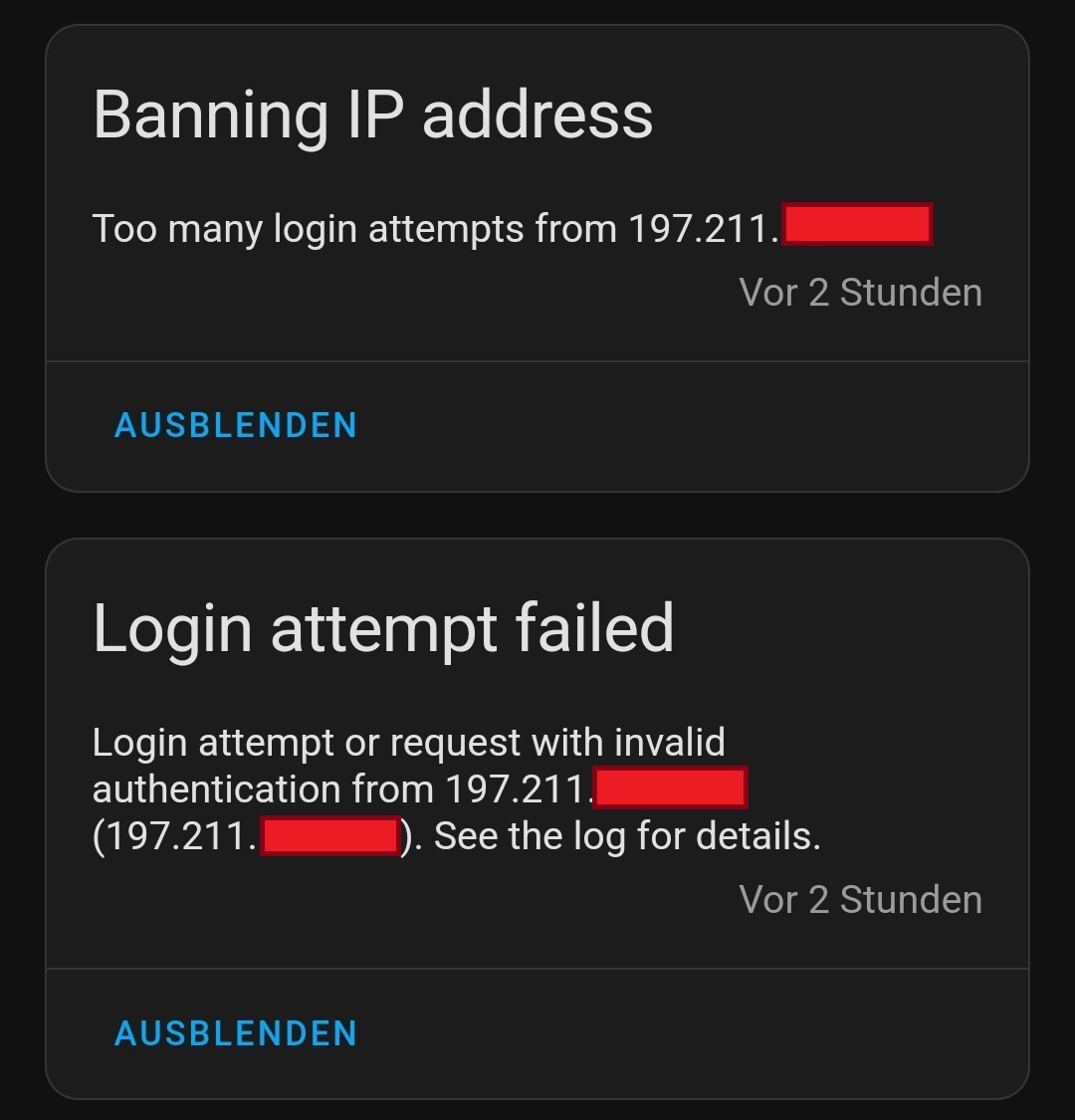

Mein Fernzugriff läuft über Cloudflare und Strato-Domain. Kann mich auch gut von außerhalb einloggen, nur von Arbeit aus wurde der Zugriff gesperrt bzw IP-Ban. Ich habe keine ip_bans.yaml und habe irgendwo gelesen das es eine White/Blacklist gibt die aber nur durch das Terminal erreichbar sei. Wisst ihr da mehr drüber? Einloggen vom Arbeits-PC geht nicht mehr, kommt nur noch “Diese Seite ist leider nicht erreichbar”. Kurz davor erscheint das blaue HA-Symbol mit loading data für 2 Sekunden.
Gruß ammi
Woran merkst du, dass es ipban ist und nicht ggf. die Firewall o. ä. der Firma?
Du könntest es mit
versuchen. Aber du musst alle Netzwerke auflisten, die Zugriff haben sollen. Das könnte von unterwegs mit wechselnden IP-Adressen schwierig werden.
Es hat anfangs geklappt und ich bekam später die Nachricht in HA das der Zugriff verweigert wurde nachdem das Login nicht funktionierte (keine Ahnung warum aber es wurden wohl 3 falsche Loginversuche gezählt).
Die Sperrung sollte also nicht durch die Firma kommen und ich gehe von aus hier wird mit fester IP gearbeitet.
Von anderen Geräten kann ich die Seite aufrufen und kann mich einloggen.
