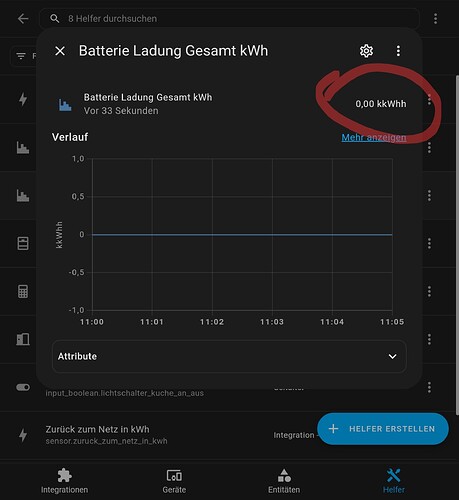

Also für die Aufladung auch einen erstellen ? Dachte ich könnte da einfach den Akkuleistungs Sensor nehmen und halt für das entladen einen sensor erstellen.
laut deiner Aussage liefert dein Akku Sensor positive und negative Werte. Das funktioniert also nicht, da du 2 Riemänner brauchst für das Energy-Dashboard. Du brauchst 2 Sensoren für das Dashboard, die beide positive Werte anzeigen. 1x Aufladung, 1x Entladung (deswegen ist der Aufladungssensor im Template mit -1 multipliziert. Ausdiesen beiden Template-Sensoren erstllst du die dann 2 Riemann-Sensoren. Die kommen dann für den Akku ins Energy-Dashboard.
Vielen Dank, da hatte ich einen Denkfehler.
Da es neue Sensoren sind, muss ich die Werte die ich die Tage ereicht habe manuell korrigieren da diese ja nicht automatisch nachsummiert werden, ist das richtig ?
