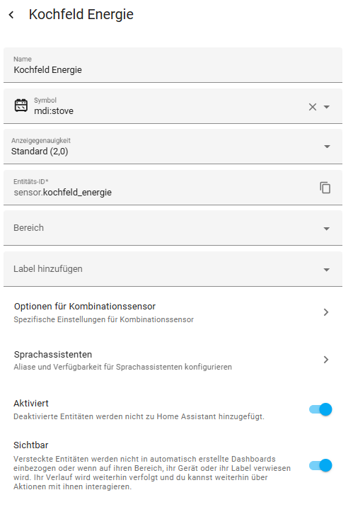

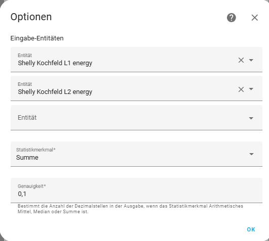

Hallo Bernd,
ich weiß nicht wie man an den Yaml Code von Helfern kommt. Vielleicht helfen die Screenshots:
Gruß Peter
