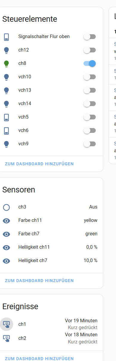

wie kann ich ein event eines Schalters (von homematic ip) abfragen? Würde gern die im Bild unten aufgeführten Ereignisse (Tastendrücke) als trigger benutzen.

Ist zwar kein HM-IP sondern ein HM-Bidcos Schalter bei mir, sollte aber vom Event her gleich sein:
alias: Schalter Rollladen Gästezimmer
trigger:
- platform: state
entity_id:
- event.schalter_rollladen_gz_ch1
action:
- alias: Fahre auf Schlitz
if:
- condition: state
entity_id: event.schalter_rollladen_gz_ch1
state: press_short
attribute: event_type
- condition: trigger
id:
- Button down
Long und Short werte ich in der Condition aus. Geht aber auch beim Trigger

OK. Taste oben und unten (Ch1 und CH2) habe ich hinbekommen. Wie bekomme ich jetzt in meinen Code die Abfrage Taste lange gedrückt rein?
alias: Haustür öffnen mit Signalschalter Taste oben lange
- entity_id:
- event.signalschalter_flur_oben_ch1
trigger: state
- entity_id:
- event.signalschalter_flur_unten_ch1
trigger: state
conditions: []
- action: lock.open
entity_id:
- lock.hauseingang
data: {}

Hab ich doch oben bereits gezeigt.
Du musst noch den Ereignistyp (event type) abfragen. Entweder wie ich mit eier separaten condition oder direkt am Trigger:
- platform: state
entity_id:
- event.schalter_rollladen_gz_ch2
to: press_long
Im Gegensatz zu dir Trigger ich aber mit der platform: state
. Dein trigger: state
kennt mein HA nicht. Ob es daran liegt, dass ich noch die 9.3 verwende, kann ich nicht sagen.
Ich habe hier ein Beispiel mit HMIP-WRC2. Ich verwende da nur “Taste x wurde gedrückt” (-> kurz) und “Taste x hat langen Tastendruck gestartet” (-> lang) und unterscheide nicht, ob nun kurz oder lang gedrückt wurde.
