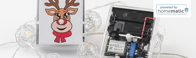

Ich habe bei HomematicIP nen Umbausatz genau dafür gesehen .. kosten aber knapp 30€ …

Im Homematic-Forum gibt es diesen Beitrag: ELV-SH-SPS25 - erste Erfahrungen

Wenn man sowieso (wie zb mit dem ELV Set) an den Lichterketten basteln will dann kann man auch deutlich günstiger mit Sachen von unserem beliebten chinesischen Shop bauen:
Bei den Power Adaptern muss man etwas aufpassen, die gibt es mit 3 und 4.5 V. Wenn das Batteriekästchen einen einfachen Schiebeschalter hat kann das direkt benutzen. Bei den Kästchen mit einem Druckschalter würde ich das Kabel abschneiden und direkt mit dem Kabel vom Adapter verlöten (hier aber wirklich messen wie viel Volt da vom Kästchen fließen würden).
