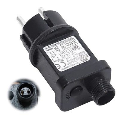

der Eine oder Andere wird diese lustigen Netzteile für alles Mögliche kennen, was man zu Weihnachten mit Lichterketten bekommt: sei es eine einfache Kette, ein Vorhang, ein Schneemann oder sonstwas. Die Baumärkte sind voll davon, und gefühlt haben alle die gleiche Art von Netzteil: dieses (bzw. einen der ungefähr 1.000 Clones davon).
Der ganz große Haken: während ein einfaches Transformatornetzteil schlicht einschaltet, wenn es z.B. über eine schaltbare Steckdose Strom bekommt, bleiben diese Kollegen hier so lange dunkel, bis man das kleine unscheinbare Knöpfchen drückt. Einige Modelle haben dann auch noch einen 8h Timer, der die Beleuchtung 8h laufen lässt und dann nach 16h wieder für 8h einschaltet. Bei anderen kann man noch verschiedene Blinkeffekte usw. einstellen.
Wir haben leider eine ganze Menge von diesen Dingern, und ich versuche seit Jahren, sie irgendwie smart zu bekommen. Wir haben schaltbare Steckdosen im Garten, aber die Dinger interessiert es wie gesagt nicht, ob man Strom an oder Strom aus schaltet. Mit ein bisschen Pech glimmen sie auch noch, weil es keine wirkliche galvanische Trennung gibt.

Das Ding sieht “eigentlich” genauso wie meines aus.
Wahrscheinlich hat jedes dieser Dinger auch einen eigenen Code zum Dauerstrom bei PowerOn.
Ich hatte dieses Ding an einem SmartPlug. Durch drücken in verschiedenen Kombinationen hatte ich das Ding auf Dauerbetrieb bei Einschalten bekommen.
Ergo:
  1. SmartPlug via HA eingeschaltet, Ding liefert Dauerstrom an die LED
  2. SmartPlug via HA ausgeschaltet, Ding ist stromlos (ebenso LED)
Je nach Ding wird es wahrscheinlich eine Taster-Kombi geben welchen den Modus beim Anschluss Strom festlegt. Hast Du die Bedienungsanleitung noch?
Vielleicht wird Dein Ding ja durch einen Einschalttanz umgesetzt :wink:

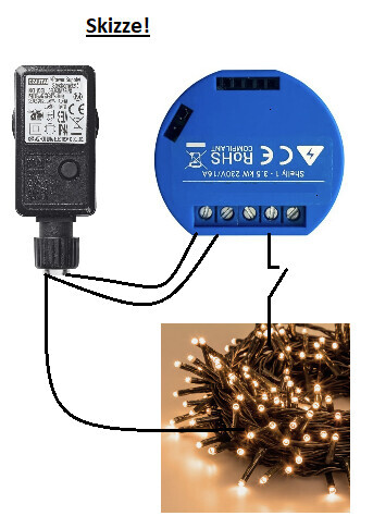

das gleiche Problem hatte ich auch bereits 2023. Schau mal hier: Billig China LED Lichterkette Steuern aus diesem Forum von 2023.
Edit: Der “Trick” ist hier: Das Netzteil der Lichterkette wird dauerhaft in einer normalen Steckdose mit Strom versorgt. So bleibt das ausgewählte Programm (in meinem Fall Dauer-An) aktiv. Der Shelly wird ebenfalls dauerhaft von dem Lichterketten-Netzteil mit Strom versorgt schaltet nur die LEDs an und aus. Das funktioniert bei mir seit 2023 :wink:
